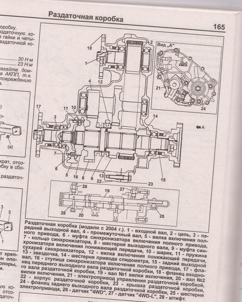

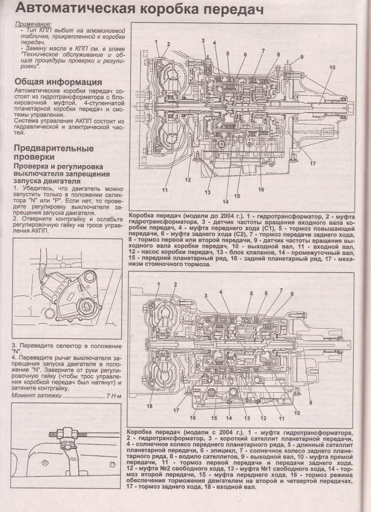

А про днище заговорил, потому что там тоже есть датчик какой-то, ближе к АКПП, так вот он весь в масле, но в масле он был и до этого.Обратился в оф.магазин, но они не смогла ответить на вопрос что это за датчик!Может вы знаете?
Ogarew
17 Июнь 2009
7,507
1,688
Москва-Люблино
Ответ: Уважаемые Jimny'воды! Прошу помощи=)
Какого года машина?Посмотри на фото там датчики есть.
Suhoff
9 Май 2010
Suzuki Jimny 1999 JB-33W
Машина 1999 года! За фото спасибо, обращу внимание!
