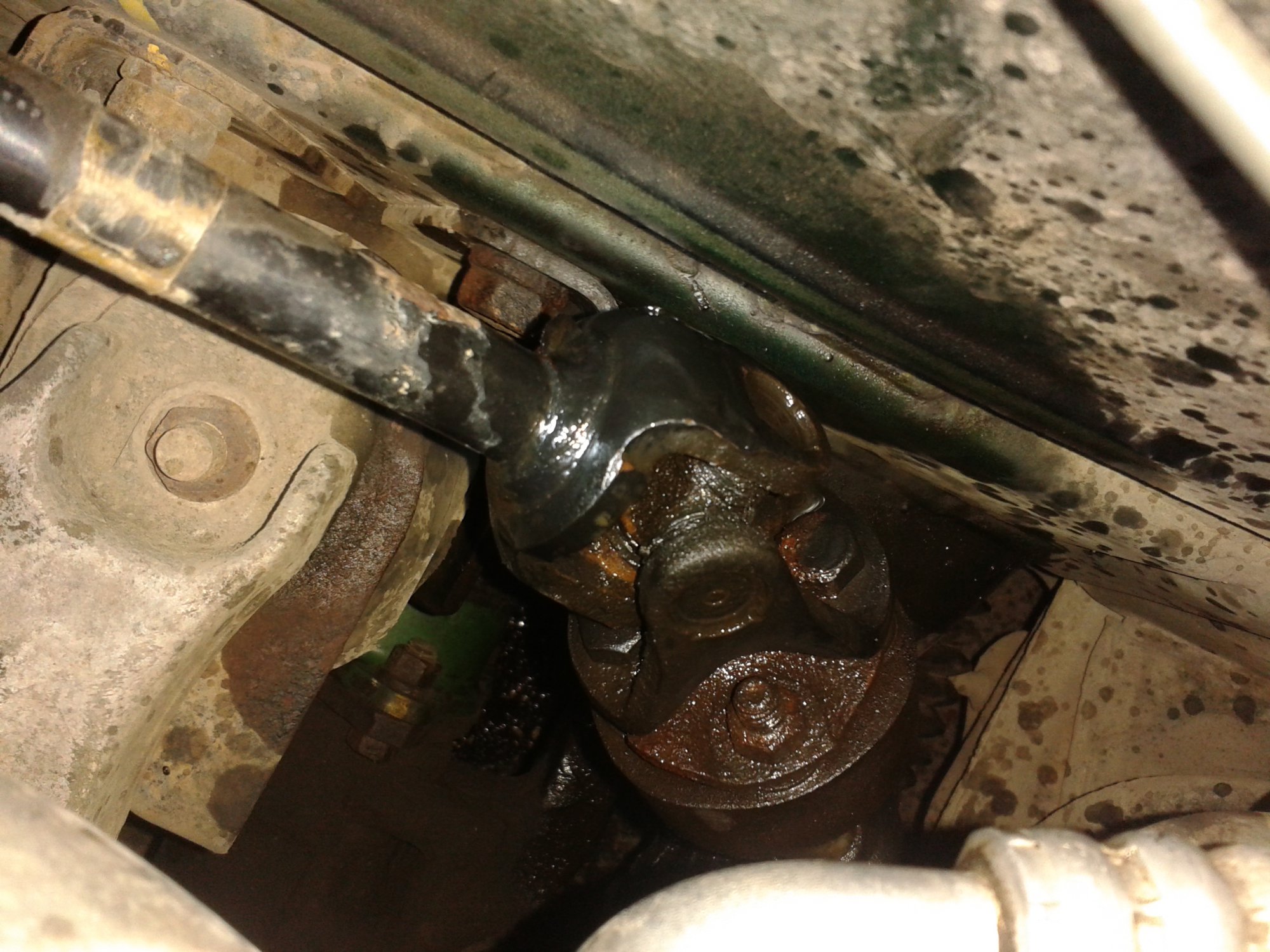

Ребят, кто менял карданчик соединяющий вал рулевой колонки и промежуточный вал?! может кто находил аналог или подбирал от отечественных авто? Платить за оригинал 14 рубасов не хочется:to_take_umbrage:
При повороте иногда становиться тяжелее и отдает в руль, проливанием вэдэшки помогает где-то на неделю, потом снова такая проблема возникает, до этого поменял большой ремень и 2 ролика.:heat:
Где то на глаза попадалось что от нашей пятнашки подходит(требует проверки)
Там крестовины либо 15х39 либо 16х39. Берешь и те и те. Которые не подошли - сдаешь обратно.

Всем спасибо, купил целиком вал с двумя крестовинами на разборке б/у от СГВ, буду сегодня пробовать ставить
