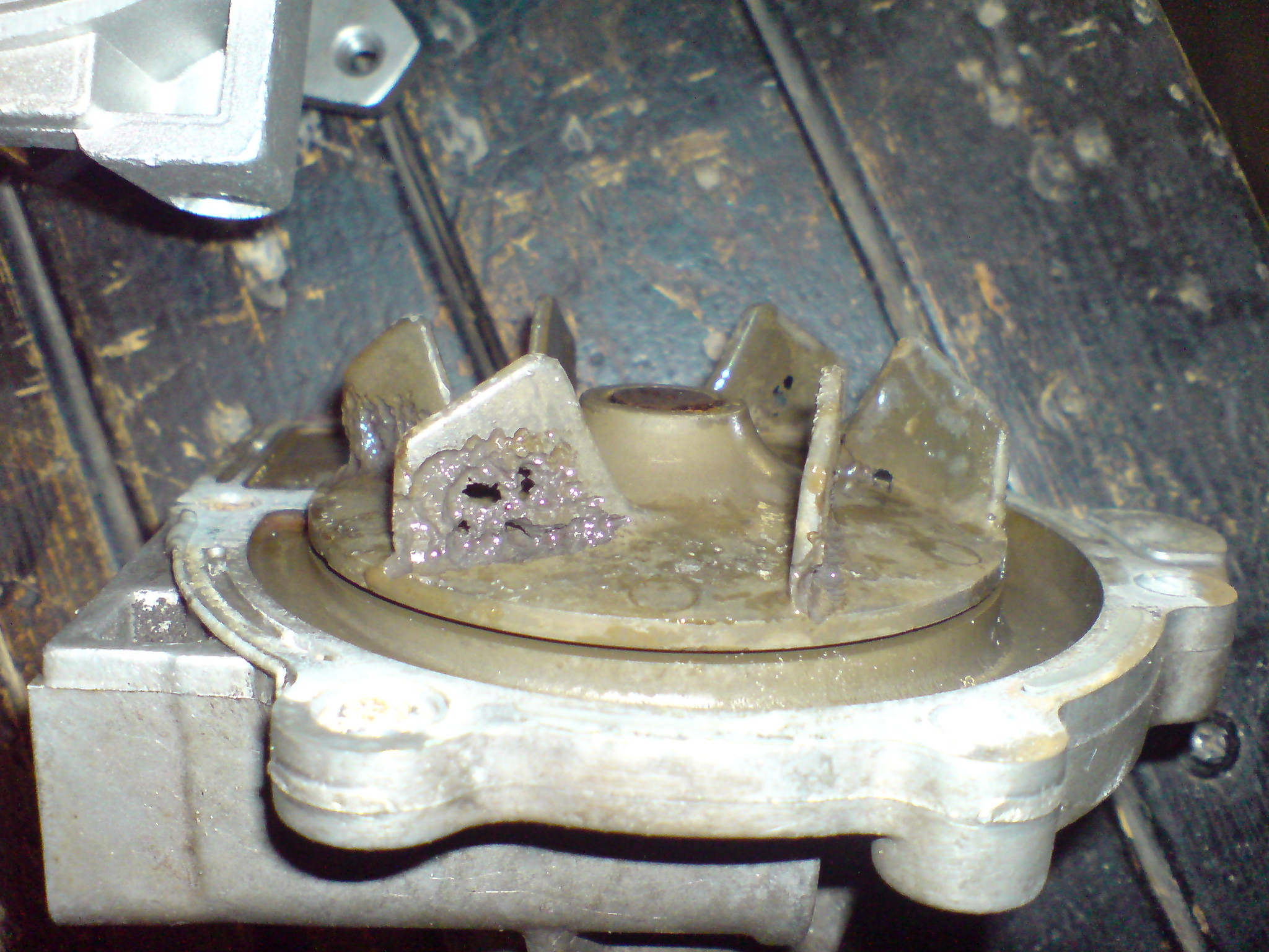

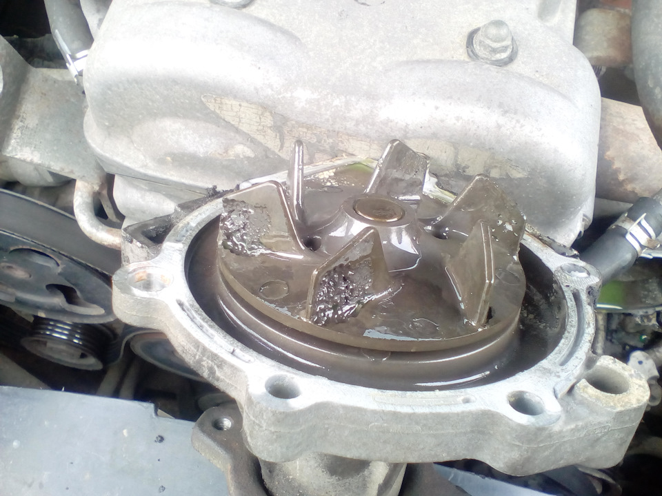

на Ньюшках и помпы ходят раза в 2 мЕньше ,это факт .
фото своей родной помпы я показывал ,она прошла бОльше 400 тыс км...
