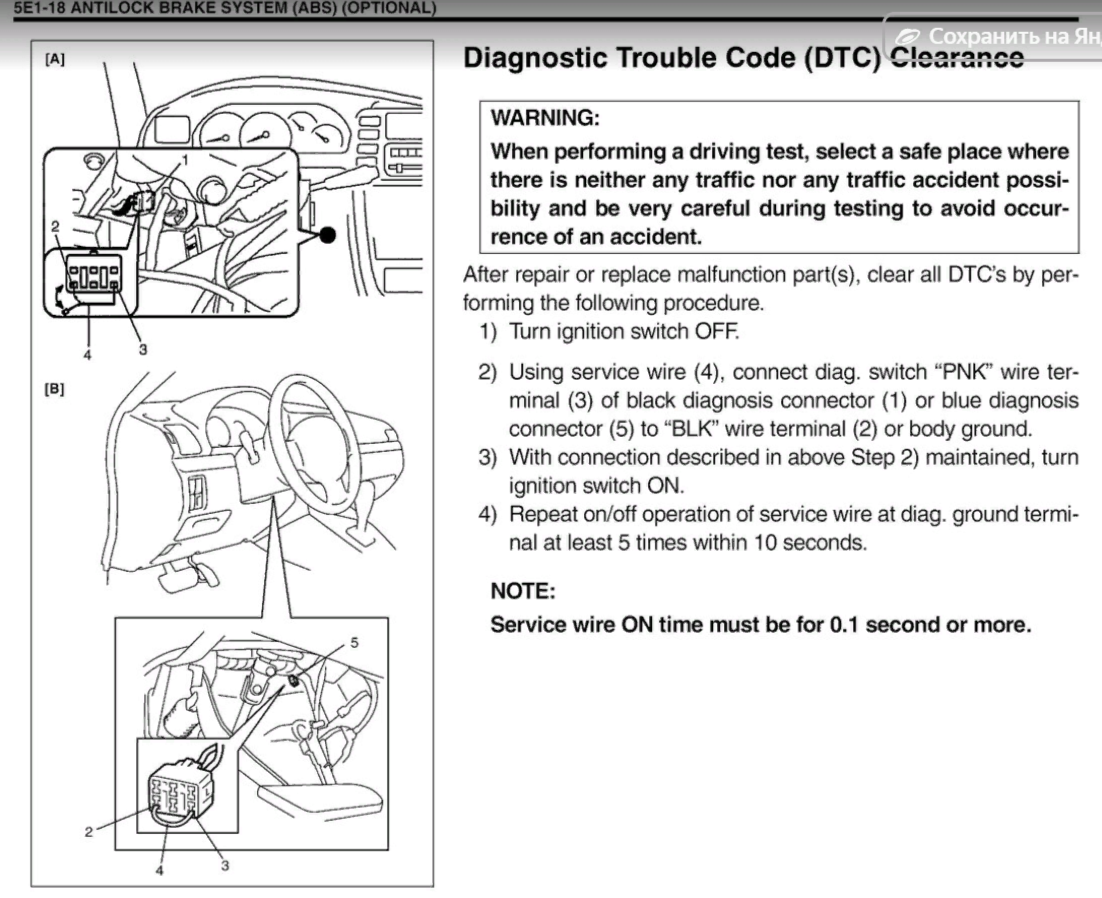

у меня правый руль, кузов квадратный. АБС загорелась после замены передних пружин.
причём до этого, при разборе задней ступицы тоже загоралась, но потухла, а теперь горит всегда.
разъём найти не могу.
по книге разъем должен быть справа (АКБ слева), но там только две релюшки закрытые колпачками, блок АБС.
по книге для квадратных разъем здесь
но у меня бачок омывателя слева и там ничего похожего на разъемы не нашел
вот эта картинка похожа на мою. фильтр стоит справа
но там реле
где диагностический разъем?
под рулём только для подушек нашел разъем.
