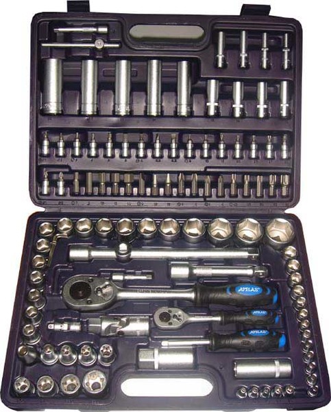

Кстати, все работы выполнялись вот таким набором
и несколькими дедовскими рожковыми ключами. И никаких спецключей :)
ух ты, напиши что за производитель, как называется набор, видать вполне добротный!! сразу захотелось приобрести. спасибо!

да разъёмы на датчиках - это загадка, но я их не снимал и катализаторы не снимал, так все отвернул.А набор инструмента действительно прилично выглядит! как по качеству, что там на ручке написано (что за фирма)? ТОЖЕ ТАКОЙ ХОЧУ! Еще вопрос, на сайте exist на рисунке где катализаторы соеденяются с штанами стоят колечки (прокладка выхлопной системы 14184-67D00) У меня их небыло, они нужны?

Инструмент очень хороший, либо гайка откручивается, либо разлетается в щепки. Я его сам купил, после того, как таким же у друга попользовался. Называется он "APELAS Набор инструмента 108 пр. (CS-4108PMQ-6)". Цена: 2320 руб. Цена на много ниже его качества. Рекомендую. Он еще Вашим правнукам послужит :)
SPECIAL FOR Викторок В нашем городе его можно купить в магазине КАРУМБА на Заневском
