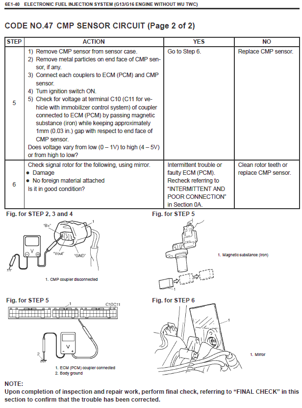

Доброго вечера всем, поехал на СТО "ПИТСТОП" заменить стойки задние (кияба (с работой 5900р)). заодно и продиагностировать сканом на ошибку. Скажу чесно ребята молодцы!!! быстро все сделали, при диагностике вывалилась таже самая ошибка 47, в описании на сайте четкого ответа небыло, решил всетаки попробовать заменить "дачик положения распредвала", нашел в магазине на Новогодней 4, стоит 1900р. (оригинал) дубликатов и контрактных нет. При разговоре с продавцом выяснил, что машина с 2000г. и замена этого дачика однозначна (дачик выхаживает 7-9лет, потом наступает глюк). Заменил дачик и поехал в сторону МЕГИ по Ватутина. В субботу была пробка, светофор не работал, жара на улице 25С 20мин в пробке двигатель работал нормально перебоев не возникало чек больше не горит.
P.S. в крышке где стоит датчик и выходит часть распредвала масло должно быть!.

Вчера выяснил с практически 100 процентной точностью глюк с падением оборотов и тряской движка. Я уже писал что диагностика выдала код 47 - датчик положения распредвала. Вчера ездя по пробкам (после замены катушки и проводов) получил тот же трабл, остановился не глуша двигатель, открыл капот и кинул мокрую тряпку (намочив её предварительно в луже, дождик шел) на датчик положения распредвала. Движек практически сразу отреагировал нормальной работой. В течении вечера ситуация повторилась ещё 2 раза, при поливании датчика водой с тряпки (выжимал с тряпки воду) работа движка восстанавливалась. ИТОГО неисправность найдена, датчик уже заказан, в понедельник должен придти, заменю его!!!

.......неисправность найдена, датчик уже заказан, в понедельник должен придти, заменю его!!!
Скинь номерок датчика, мож еще кому пригодится....

Вот каталожный номер датчика 33220-50G02

Доброго дня, дачик приктучен одним болтом на крышке снимается с небольшим усилием так как на нем одета уплотнительная резинка.
если дачик не снимается можно попробовать открутить крышку 3-и болта.

Датчик распредвала заменил, пока полет нормальный, всмысле "тряска" движка с падением холостых не проявляется. Датчик снялся легко (на замену его ушло не более минуты).
