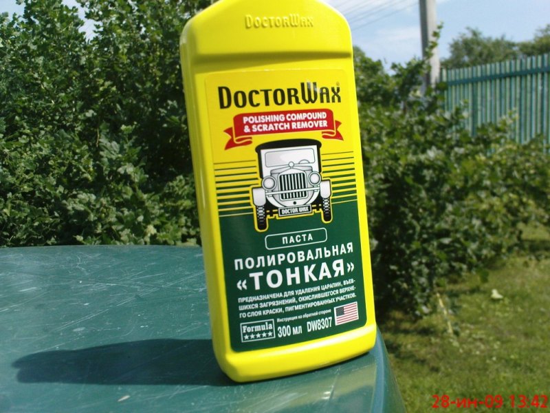

В выходные полирнул машинку. Обнаружились новые сколы и травмыРыдаю!
Но речь не об этом. Было у меня на "теле" несколько потертостей, царапин - типа ветки, соседние двери, пинка кто-то дал - след остался. В общем решил попробовать чудо химии.
Купил такую штуку.

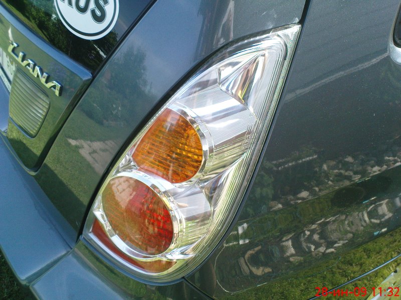

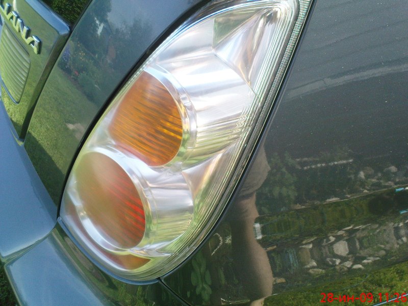

В общем, тереть долго но! мелкие царапины убрались. И тут мой взгляд упал на задние фонари. Полирнул и их! На новой машине они так не сияли!
До того как:
После:
Красота! Прошелся по всем стекляшкам взади - соседские коты ослепли и заплакали от счастья!
Полирнул и фары - эффект есть, но работать надо дольше.
Купил такую штуку.
До того как:
После:
ПСЫ. Вот картинки первый раз вставил...

Это очень хорошо, что Вы остались довольны эффектом данной полироли. Насколько я понял свойства химии DoctorWax - эта паста способна удалить мелкие царапины, риски и прочие дефекты, но она служит подготовки поверхности для нанесения защитной полироли. Т.е. если Вас устраивает косметика DoctorWax можно порекомендовать после обработки машины тонкой пастой дополнительно обработать машину полиролью «Карнауба» или Полироль «Герметик», на мой взгляд «Карнауба» предпочтительней, т.к. в ней содержится воск пальмы карнауба.
Я видел результат неправильной обработки машины, после которой цвет стал матовый. К сожалению, я не помню названия полироли, но она точно была DoctorWax.
Я тоже сейчас озадачен вопросом полировки машины собираюсь царапины обработать тонкой пастой, а уже потом всю машину карнаубой.
А может кто другую посоветует для потертости - только не абразивную?
