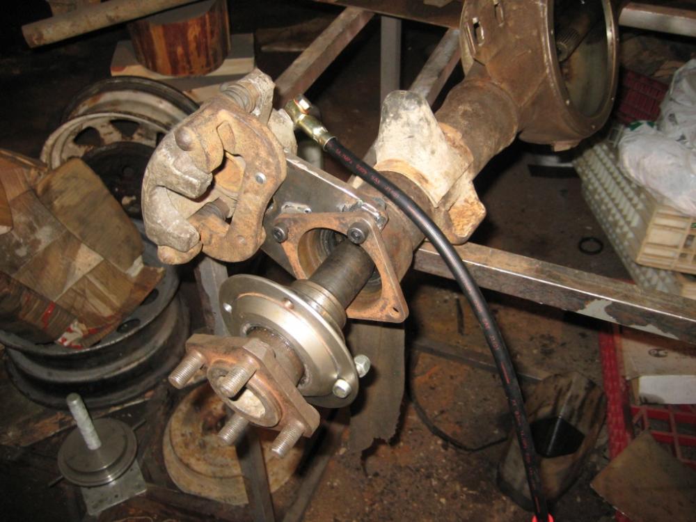

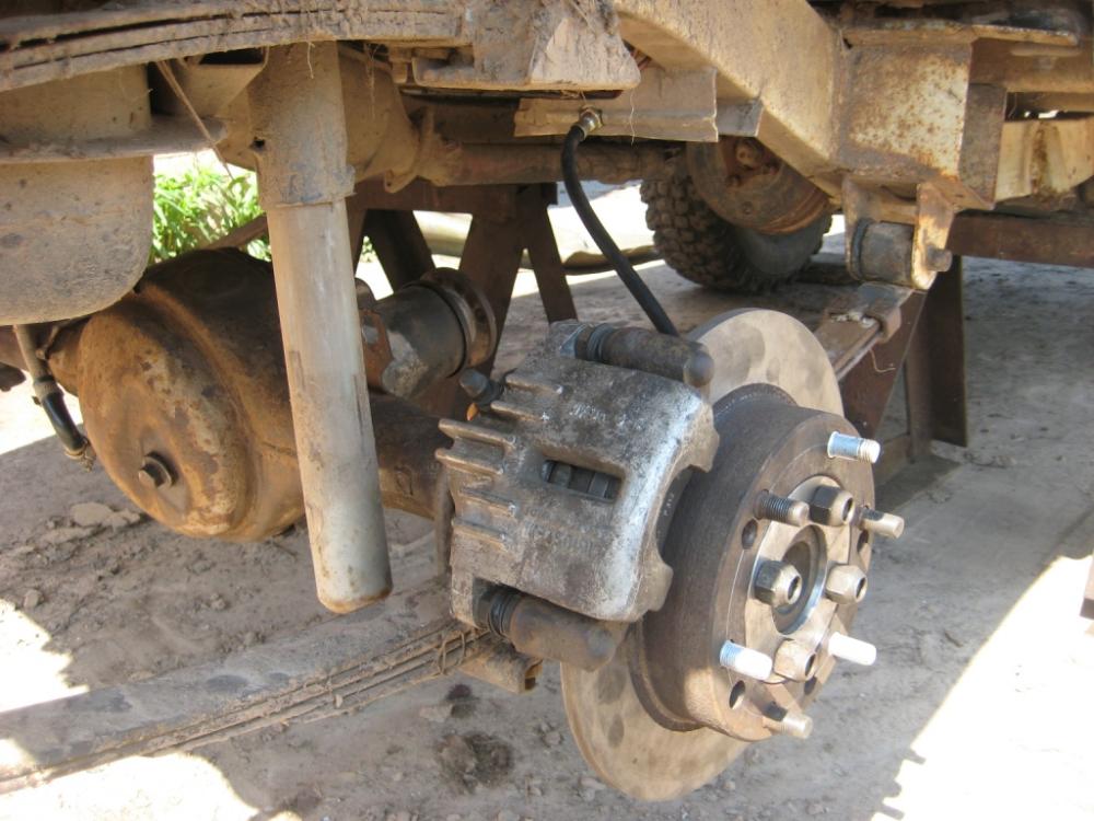

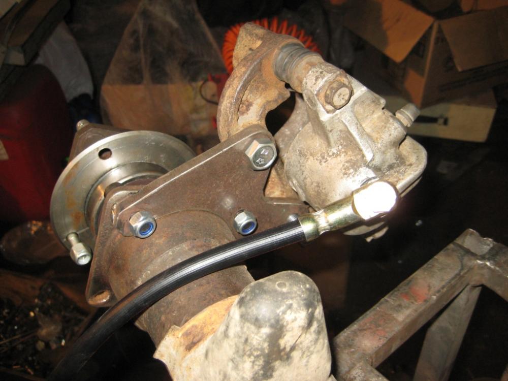

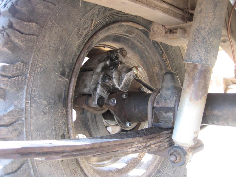

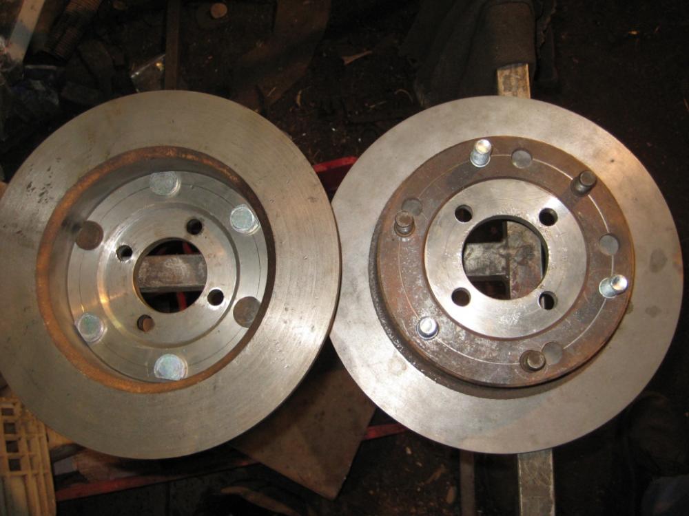

Такую вот сделал конструкцию:
диски - переточенные "нивовские,
скобы, суппорта - "оковские",
кронштейны скоб, крышки подшипников (с наружным сальником), ступицы (переходник от полуоси к диску и колесу) - самодельные,
тормозные шланги - "нивовские".
Ручник на РК, т.к. "Самурай", к тому же с 6-ю колесными шпильками.

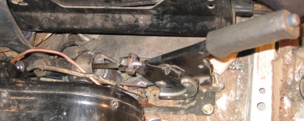

Думаю еще внедрить ГЦ сцепления в задний контур и задействовать его под ручник. "Самурайский" ручник на РК не держит никак.

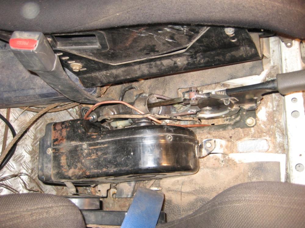

Вот и опробовал гидроручник. К "Ладоге" по быстрому состряпал на ТЛК-72. Работает.
а что самураевский ручник совсем не держал?
запланировал его ставить на раздатку, вот уже подумываю - тогда зачем?

Пробовал и колодки подводить, и тросом подтянуть - эффект на неделю. Новые колодки, правда, не ставил. Решил, что нет смысла. Нормально не держал никогда, даже после регулировки. В норме не держит совсем, даже на ровном месте. Кроме того, это нижняя точка РК и всего днища.

Ручник штатный , с новыми колодками , держит нормально и достаточно долго.
Юра, шланги можно было и сузучьи подобрать, с банжо это просто, тогда бы все фитинги были одинаковые.
