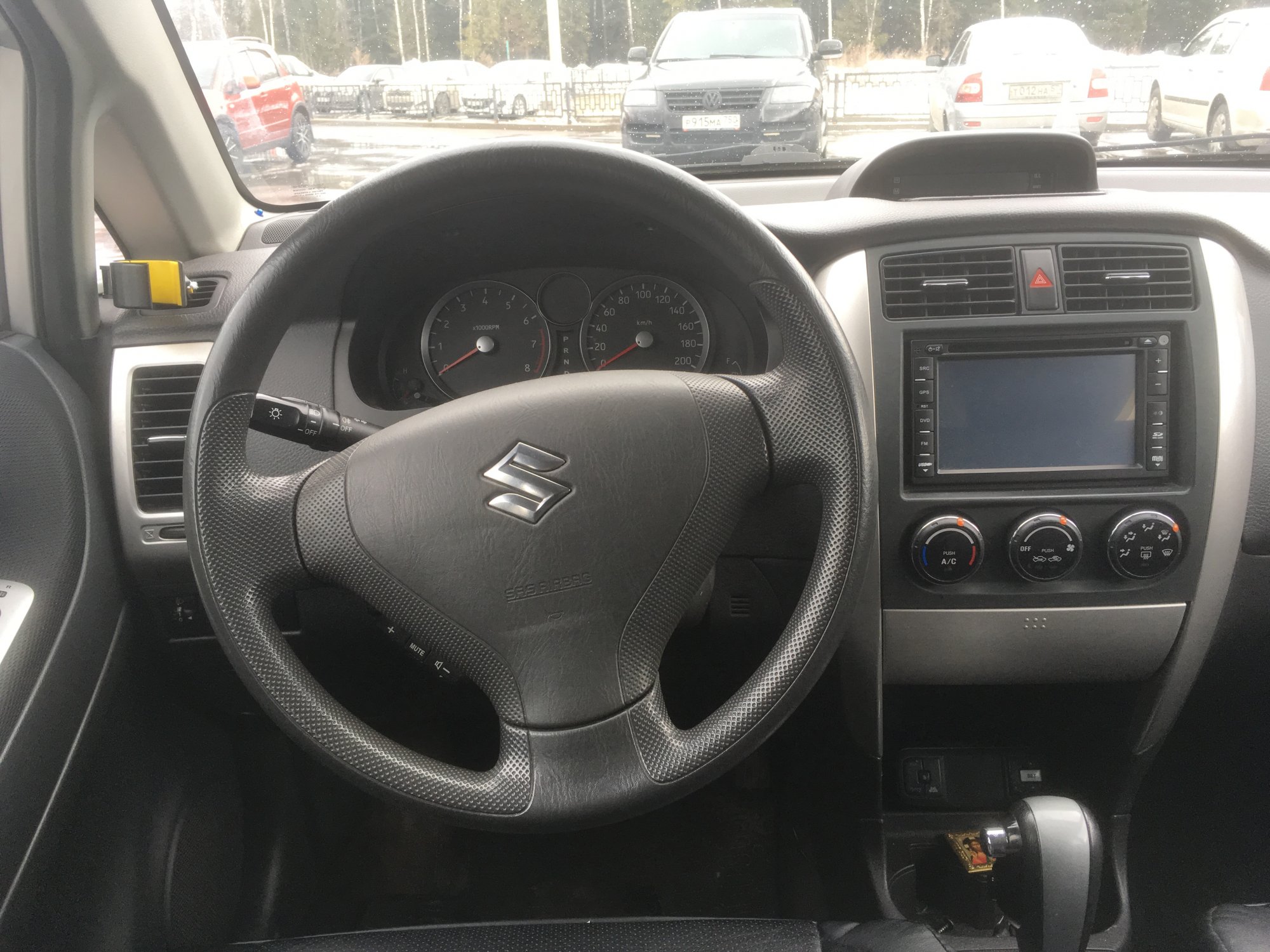

    Возник вопросик. Предистория; в январе менял рычаги и делал сход/развал. Руль стоял ровно. Три дня назад поменял передние амортизаторы и теперь вот такая картина-руль стоит немного влево как на фото. Мастер, который менял амортизаторы сказал, что теоретически сход/развал не должен нарушиться. Но я так думаю, что в январе его регулировали с убитым левым амортом и правым на подходе, а теперь-то новые стоят. Думаю, что надо по-новой регулировать. Каково мнение знатоков?

    надо
    Luka нравится это.
  29. sanich72
    22 янв 2010
    4.090
    Антипатии:
    Московская область - Коломна
    Надо регулировать.скорее всего схождение

    Так и было. Сегодня после работы заехал и сделал по-новой сход/развал. Естественно-ушел. Кстати, не берите пыльники шрусов Лобро. Совсем недавно менял, а уже внутренний радиус весь в трещинах. Буду менять опять.
