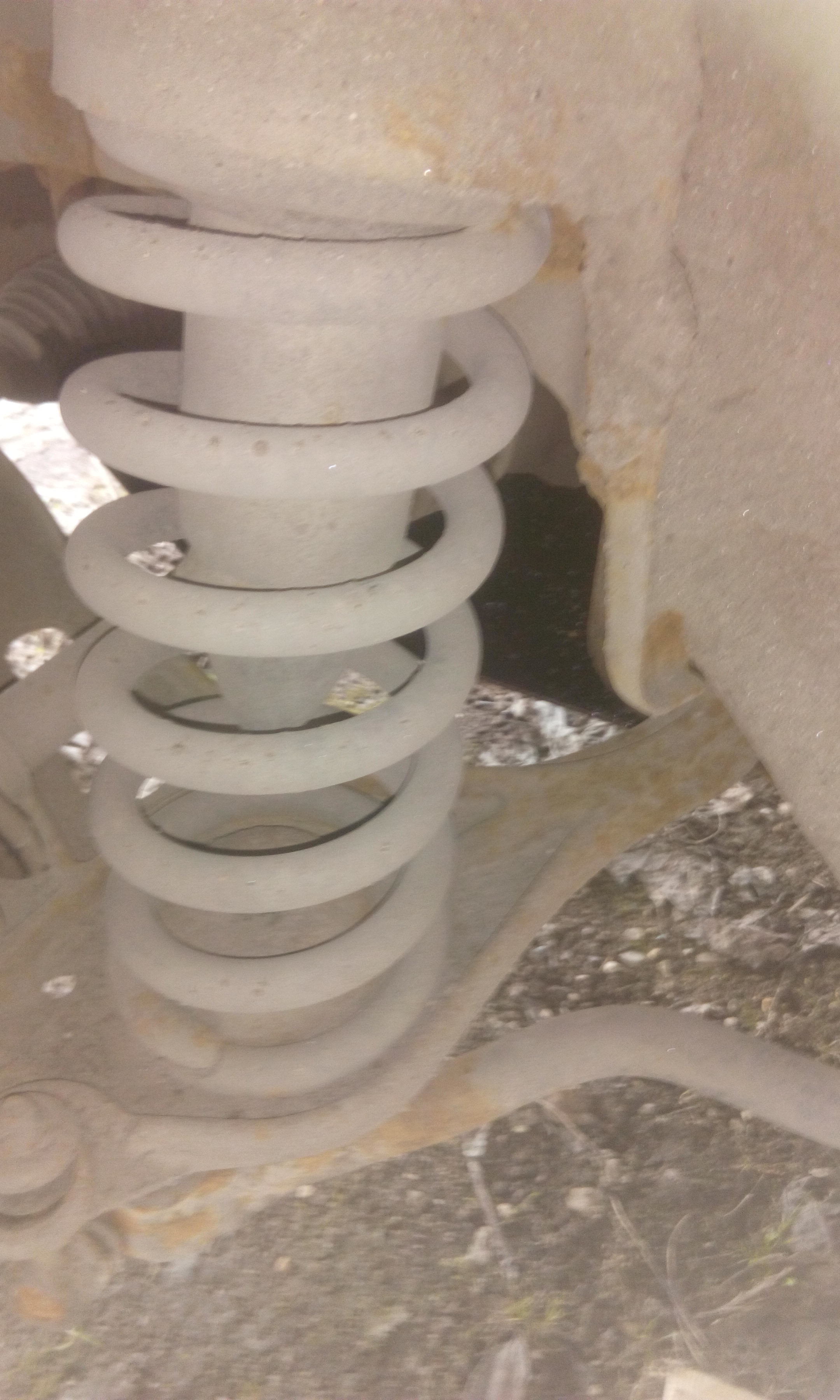

Тоже увидел что лопнула передняя левая по нижнему витку. Причем одна. С разборок на авито есть смысл смотреть? У них есть разница между 2 дверкой/ 4 дверкой /7 местной? Перед -зад? В общем чего можно брать для повыше и покрепче, кроме новых оригинальных?:cool:

Я купил с разборки пару передних оригинальных.

мдяяяяя:( Я думаю сам воткнуть сжав жигавскими стяжками. Вдруг получится;)
Имхо.:rolleyes: Стоек никаких снимать не надо. Сжал и вставил? Так ведь?

Жиговскими стяжками их не взять — разогнёт. Гидравлической стойкой поджимают и связывают. Не знаю, в чём заморочились эти гаражные ребята, ценник у них чутка завышен, но делают дело не хуже, чем в хорошем сервисе.

Есть на чем подумать. Может сам рычаг пониже надавить и жигастяжки. Не пробовал- не в теме( Теперь надо найти не гнилушку :cool:
