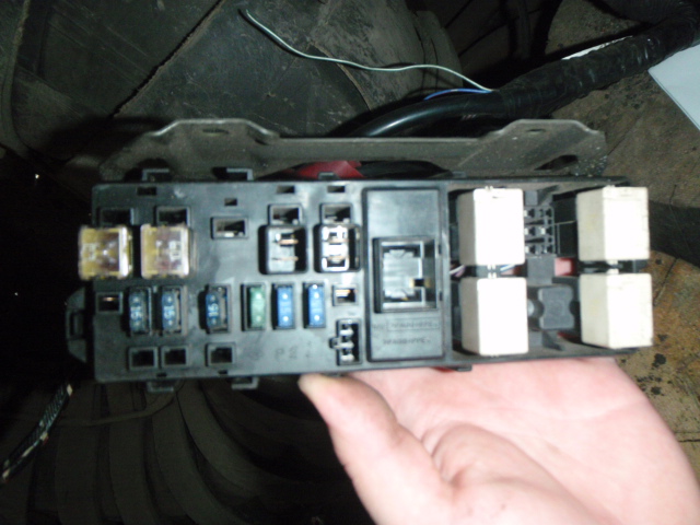

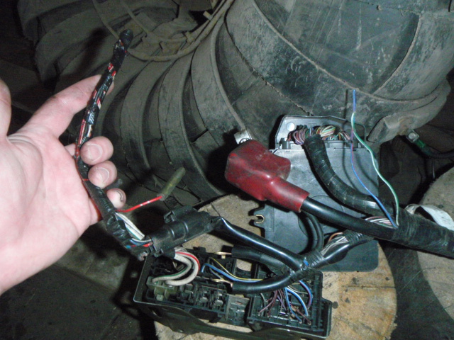

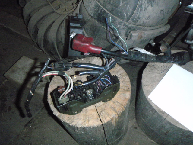

Господа, нужна помощь! Как запитать топливный насос, как скомутировать концы на фото, чтобы мотор заработал? Буду благодарен любой информации по теме.

Схемы на K6A так и не нашел, поэтому взял схему с K10A, все подключил и вуаля, мотор замурлыкал... Сейчас успешно эксплуатируется на самодельном вездеходе. После первой заводки двигателя пропало напряжение с выходного реле топливного насоса, полагаю это защита по понижению уровня в баке, а насос у меня от газели, сделал от кнопки сейчас не заморачиваюсь.
