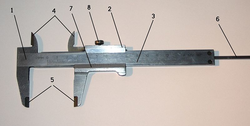

    Когда менять диски-колодки подскажет девайс с мудреным названием штангенциркуль. Хотя для колодок эта штука и перебор. :D А для контроля давления стоит бросить в бардачок некое устройство под названием манометр, если лень насос вытаскивать. Можно простой, можно и электронный, чтоб по хайтеку было. :D
