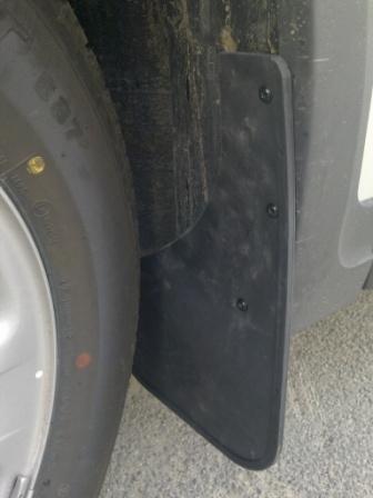

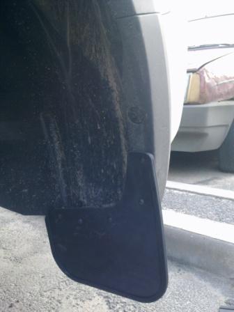

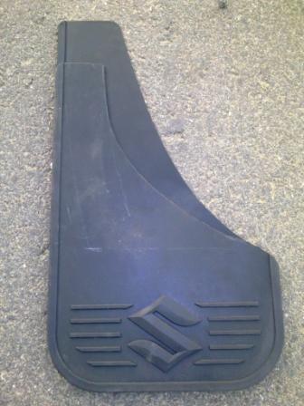

я купил на рынке за 200р брызговики резиновые универсальные,(без кармана) в поставил на 4 клипсы...хорошо встали как будто там и стояли )
А я т.ж. купил на рынке за 300 рублей пару. Брызговики резиновые (правда не родные) но стоят не плохо, прижались хорошо. Крепил на короткие саморезы и только в пластмассу. Фото прилогается (правда машина грязная, погода-с не балует:().
P/S/ единственно пришло в каждом бразговике по имеющуюся на арке клипсу вырезать кусочек.
