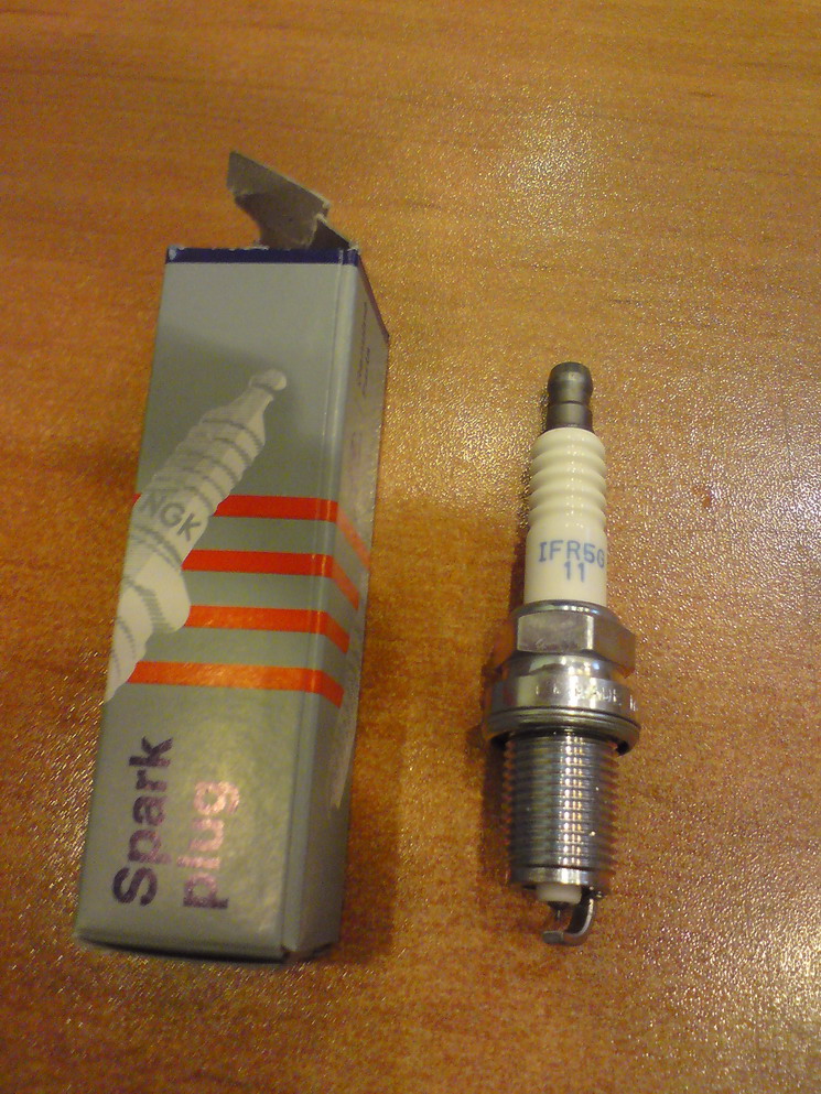

Подскажите по свечам
Вот есть возможность приобрести дёшево такие свечи. Могу ли я их поставить на свой авто(Vitara 2008г. 2 литра) Смущает обозначение IFR5G11, а не 5J. Что означает эта буква. Made in korea.

скорее всего пофиг - у меня на праворукой с японии стояли свечи, у которых последняя буква и две цифры были не те что должны стоять по мануалу - поставил такие как надо - разницы не заметил - это конечно не значит, что я прав на сто %
если не секрет - дешево это по чем?
Chili
16 Июнь 2008
108
Юбилейный
Ответ: Подскажите по свечам
1000р. комплект.

Наверняка можно найти те же самые (НГК вроде на фото), но без фирменной хюндаевской упаковки. Выйдет еще дешевле наверняка.
А вообще, есть ли смысл такой несущественной экономии для свежей НГВ? Зачем экспериментировать на машине, ремонт которой недешев? Поставил рекомендованные и спи спокойно.
