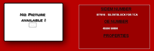

USHAS
14 Ноябрь 2006
245
24
Ответ: Замена сайлентблоков передних рычагов
Опять-таки, а что мешает после экзиста заглянуть на сайт производителя/упаковщика? У себя они корректные картинки вешают. Ежели трудности с буржуйскими буквами, http://dicter.ru/ , коряво конечно переводит иногда, но общий смысл уловить легко и не принужденно. И что самое приятное, приблуда бесплатная и переводит даже яповские квадрокозябры
Заглянул на сайт SIDEM .Передний сайлентблок 877616 (Suzuki 45500-50800) "No Picture available"(Картинка не доступна)
