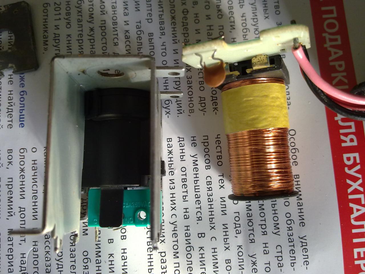

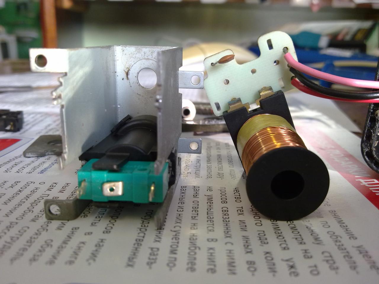

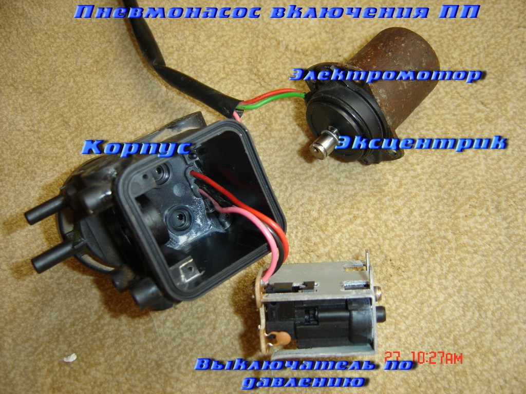

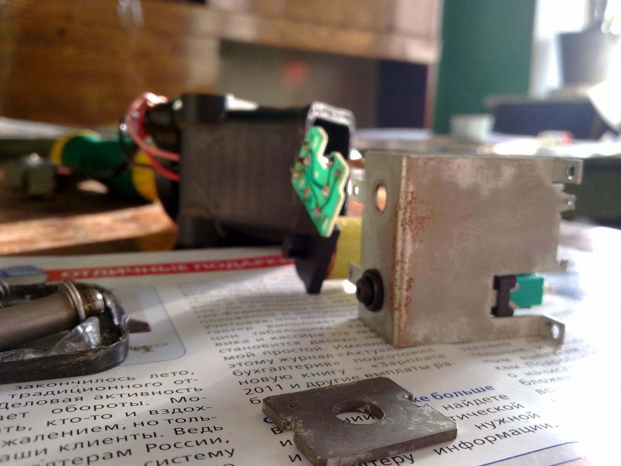

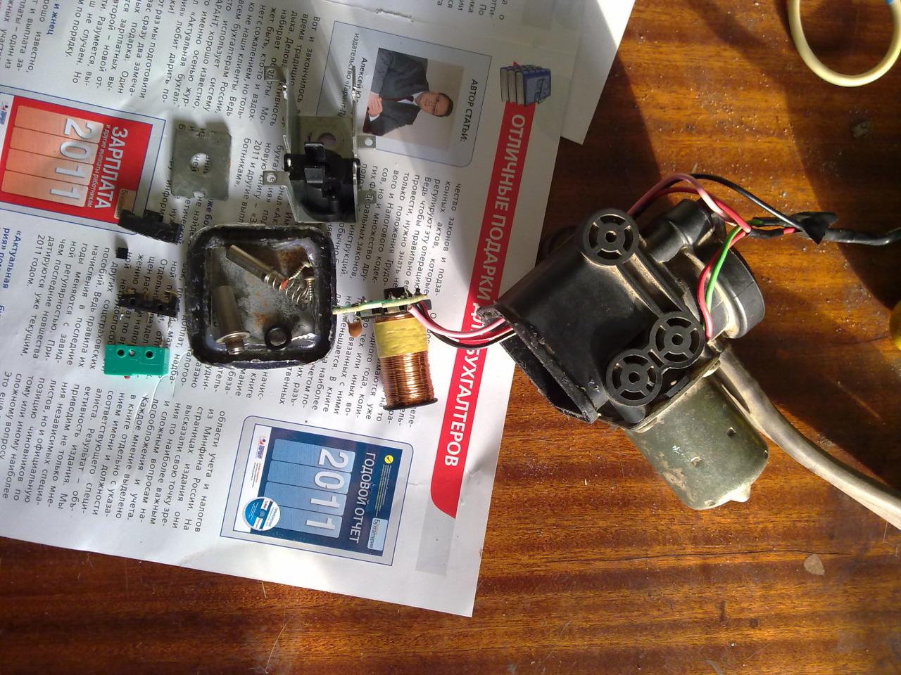

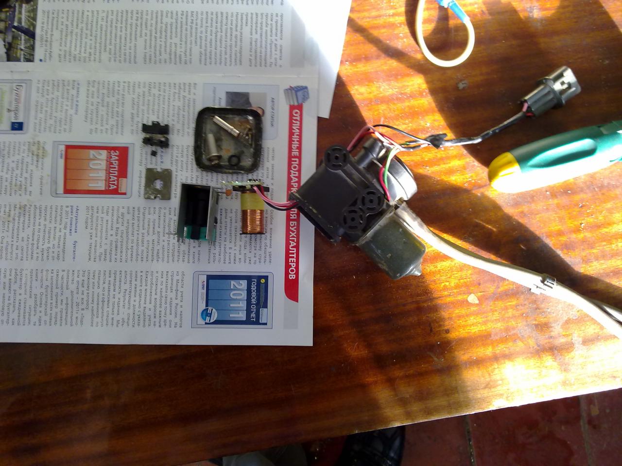

Здравствуйте! У нас пришла зима, выпал снег, температура -10, включил передок лампочка 4WD загорелась, а мост не включился. Хотя недавно ездил по грязи всё было ок. Первая мысль замёрз конденсат в трубке, заехал в гараж снял шланг с компрессора, компрессор не качает хотя лампочка на панели горит! Снял компрессор, начал разбираться в принципе работы, оказалось всё просто: эл. мотор, мембрана и два клапана. Первым делом проверил моторчик (подключил напрямую от аккумулятора красный плюс, розовый минус) работает, так же от аккумулятора подключаю через систему клапанов (чёрный минус, красный плюс) тишина, значит что то с клапанами! Не буду описывать где эти клапана и как их достать если кому надо ищите тему "Мигает индикатор 4WD" там всё подробно описано и фото есть. Достаём блочёк с клапанами один клапан (железненький) обыкновенный элекромагнит при включении 4wd закрывается, при отключении открывается и сбрасывает воздух из системы. Второй (чёрненький пластмассовый) для отключения моторчика компр-ра и подачи сигнала на панель 4WD вкл. под этим клапаном стоит микро выключатель наподобие как в компьютерной мышке. Этот микро выключатель нормально замкнут! При включении 4WD через этот микрик включается эл.двигатель и качает воздух при достижении давления клапан давит на микрик, моторчик отключается, на панели загорается 4WD! У меня сгарел контакт на этом микрике по этому моторчик не включался, а 4WD на панели загоралася, в электрокомпанентах купил микрик за 15 руб и всё в норме!!!;):thumbsup::thumbsup::thumbsup: Если кому то что то не понятно спрашивайте, чем смогу помогу!

...лампочка 4WD загорелась, а мост не включился. ... купил микрик за 15 руб и всё в норме!!!
Пожелание на будущее, фотографируйте процесс, с картинками будет интереснее.

Ответ: лампочка горит, а передний мост не работает!
Согласен, но во время ремонта как то не до фоток, но кое что щёлкнул на мобилу, сейчас попробую скинуть(зелёненькая пластмаска это новый микрик)

Aromarich
