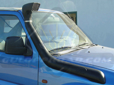

Не расстраивайся, крыло можно либо заварить, либо поменять. А вообще ни черта они не понимают в эстетике с эти ГИЗом. Длинный хобот еще и ставить проще.

Может и не в тему - а почему длинный ставить проще?

Андрюха да потомучто заход сразу к коробке с фильтром!!!А все остальные(модные)типа РИФ и т.д.--ликало вообще не бьётся...секс ещё тот:D

Ну потому, что проще. Не знаю как ГИЗ...(нет у нас еще таких) Но прямой РИФ требует переноски и дорободки крепления выкумного бочка. Переделки родной улитки - с одной стороны установить заглушку, с другой отпилить. Дыра опять же в крыле вдое больше чем под изогнутый. Болты крепления к крылу верхние хен нормально затянешь, потому что хрен подлезишь.

Мда, но всем важна псевдоэстетика! Любители куцых обрубков! :))))

Гиз тоже геморройно ставится. ЧТобы удобнее было приходится крыло снимать
но пневмошнягу можно не переносить. Зато улитку просто удалить приходится.

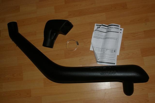

Ну по Гизу так скажу...
Улитка там выбрасывается, от неё отпиливается кусок, для более плотного соеденения у фильтра, я просто гофр, который идёт со шнорхелем засадил на гереметик, улитку не пилил, нормуль.
Ничего переносить не надо, в комплекте идёт гофр гибкий.
Лекало у них кривые, но что мешает ребятам исправиться и сделать прямые.
Если лекала будут прямые, то отверстие небольшое, совсем небольшое.
Крыло крепиться пятью болтами, откручиваешь и подлазишь как надо.
Не нравится верхнее крепление на скотч к стеклу, лучше пксть придумают как его к стойке прихерачить болтом.
Визуально, для такой небольшой машины ТЖМ просто громоздок и тяжёл. Но это просто ИМХО.

а в чем проблема переноса вакуумника? Мы сняли улику и просто приложили вакуумник к дыркам крепления улитки. Где нехватило сделали дырки, где был изгиб - долбанули молотком))) делов то на 5 минут)

длинный оно конечно удобно ставить но и разнести тоже проще ,да и не красиво тож бы взял хобот если материал будет толстый полителен и цена нормальная

А я улитку не пилил при установке гиза, а купил сантехуголок на 50
встало идеально, и бортик на уголке в тему, как раз в уплотняющую резинку на входе в фильтр вщёлкивается плотно, даже герметиком там мазать не стал.
так что если с гиза копировать, то сразу этим уголком комплектовать
И гизовское крепление к стойке на скотч - это бред конечно, делается новая железка, потоньше что бы по форме стойки прилегало плотно, и на пару отрывных заклёпок.

Любителям примастырить хобот к стойке не на скотч.
Если будете сверлить - заливайте в дыры антикор и сажайте всё на герметик. Ибо стойка сгнивает изнутри напрочь довольно быстро, если этого не сделать. За Сузуки не отвечу, но за Ниссаны и Тойоты - точно. Думаю, что в этом вопросе Сузы не исключение.
