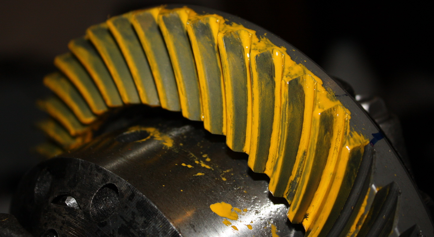

Выкладываю фото пятен,смотрите-вроде хорошо.
После первых фото изменилось-поменял на новые,подшипники диффа-фото вверху.Несколько раз ставил,снимал,прокручивал подшипники,чистил сёдла-чтоб всё прилегалось чисто и по чистому маслицу.
Биение 0.13-0.17 мм,т.к. осталась предыдущая краска на зубьях и меня блин, вначале озадачил разброс по сторонам,пока не стал метить маркером,крутить,смотреть-сходится на краске,вообщем,на неё и надеюсь,что притрётся и будет 0.17.
Фото покрашенные и после прокрутки:
Чето как то не айс - на первой и третьей ничего не видно, а на второй и четвертой контакт на самом кончике зуба

То,что на фото-я зафиксировал.Время покажет.Может и ошибся,но я старался сделать хорошо.Посмотрим.Если завоет или рассыпиться-отпишусь.
Лакрема,может ты смотришь не те фото?!
Фото в два ряда.
Первый крашенный,далее по горизонту с отпечатками.
Нижний ряд -подобный,только с другой стороны зубцов.
Если всё плохо-то покажи как должно быть,а то ты умничаешь про съёмники для подшипников.а фото не предоставил..

А про пятно я и говорю, особенно на последней фото, как раз самая рабочая сторона зубов, и пятно видно на самом краю. Другое дело что заменой корпуса дифа пятно уйти не должно было, а судить, почему оно такое - не берусь. Ездить то конечно будет, и скорее всего даже долго и вполне счастливо. Выставлять пятно прокладками под морковку геморрой гораздо больший, так что на данном этапе все что можно было, сделано ).
Я красил лаком для ногтей, у меня так получалось:
Из сообщений здесь и на Драйве я не встречал,чтоб кто-то настраивал "морковку",при установке червяка.
На моих последних,четырёх фото-слева крашенная деталь,а справа с пятном-ты не ошибся?!Вот ещё раз посмотри,тут две рабочие поверхности с пятнами:
Да нет, не ошибся, про правые фотки и говорю - видно же где на зубе краски меньше всего.
Да, при замене корпуса дифференциала пятно контакта не должно уходить, а значит оно до этого было не правильное. Почему - хз.
