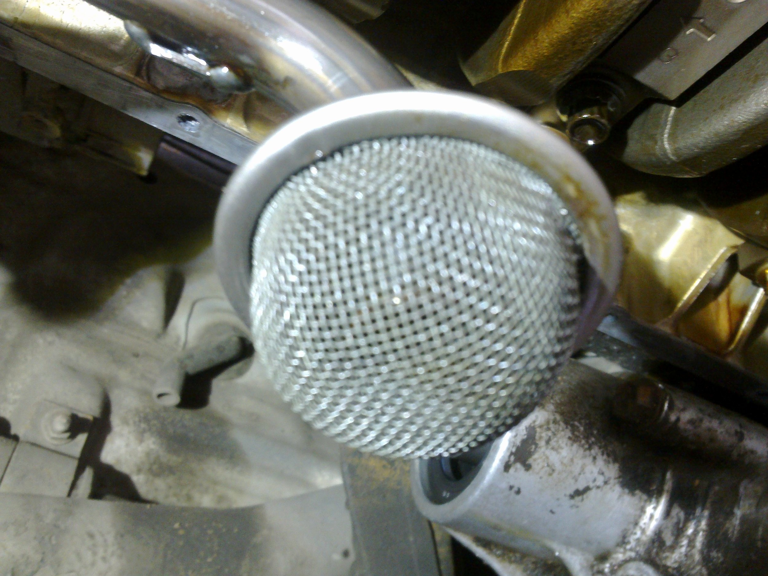

Как в воду смотрел. Чем я только его не обрабатывал, но на 11 году жизни начал сочиться поддон моего Игниса. Придётся заказывать новый.[DOUBLEPOST=1536751479,1532947410][/DOUBLEPOST]Заменил поддон на оригинальный. 310820181328.jpg Около 200 бел рублей.
Для доступа пришлось снять трубу глушителя и правый привод, раздатку не трогал. Для снятия поддона проблемным был только один болтик, второй от углового (от маховика) по задней стенке. Пришлось согнуть накидную десятку для удобства откручивания.
Полное отсутствие какого либо нагара или масляных отложений при пробеге под 200 тыс км. Даже не снимал для чистки.
