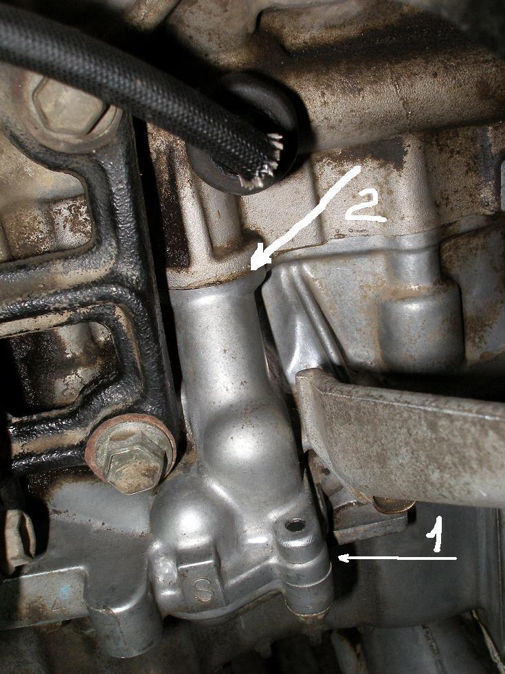

Если течет на стыке второго поддона с постелью коленвала, то еще есть вариант не снимать двигатель на рис стрелка с №1. А если пропускает через колечко на стыке постели и блока, то без съема двигуна не обойтись. Стрелка №2.
У меня течет именно из №2. По началу думал, что из нижней прокладки течет, но когда отмыл, завел двигатель, и стал наблюдать, то понял, что попал Чешу репу.
