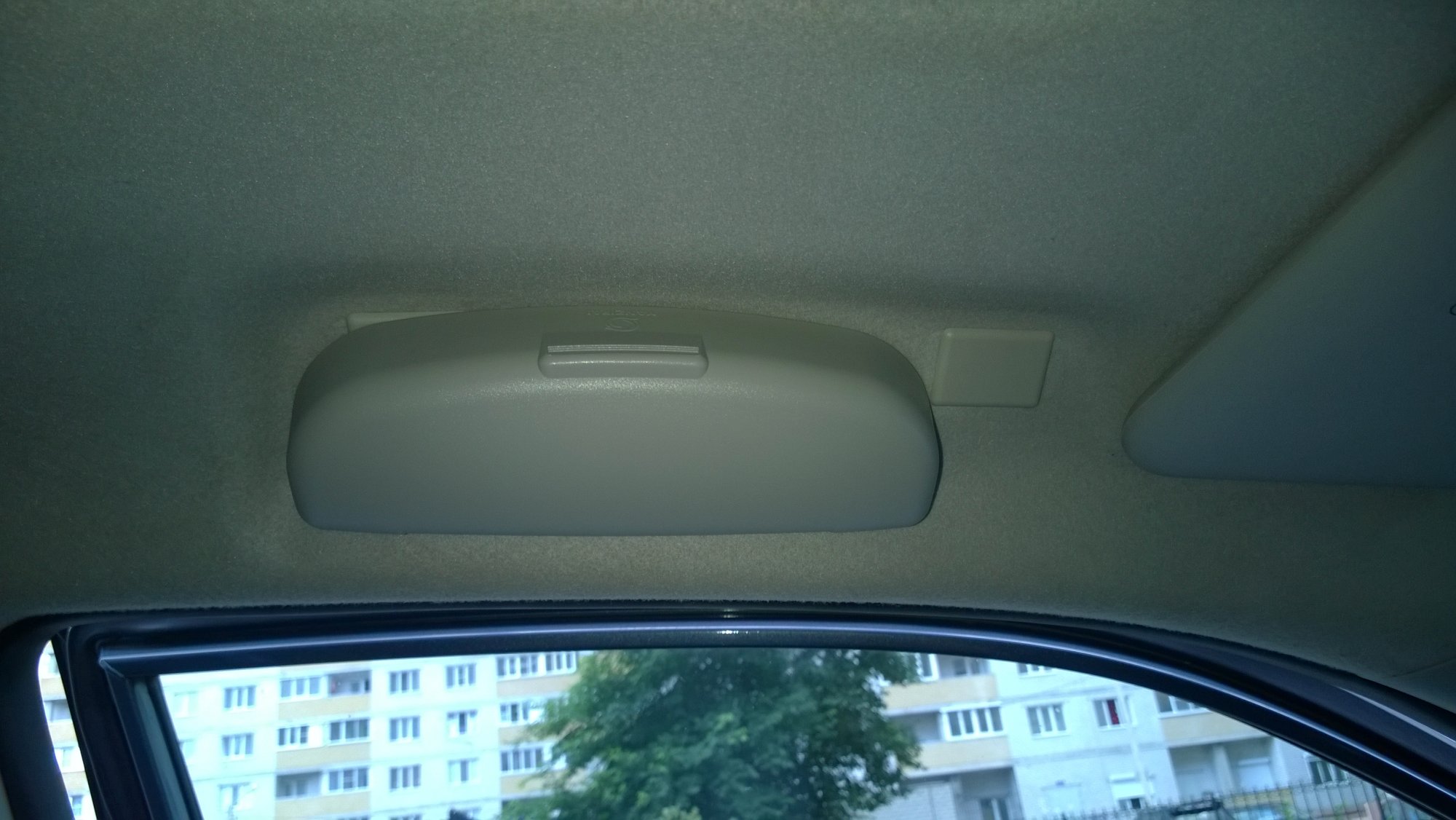

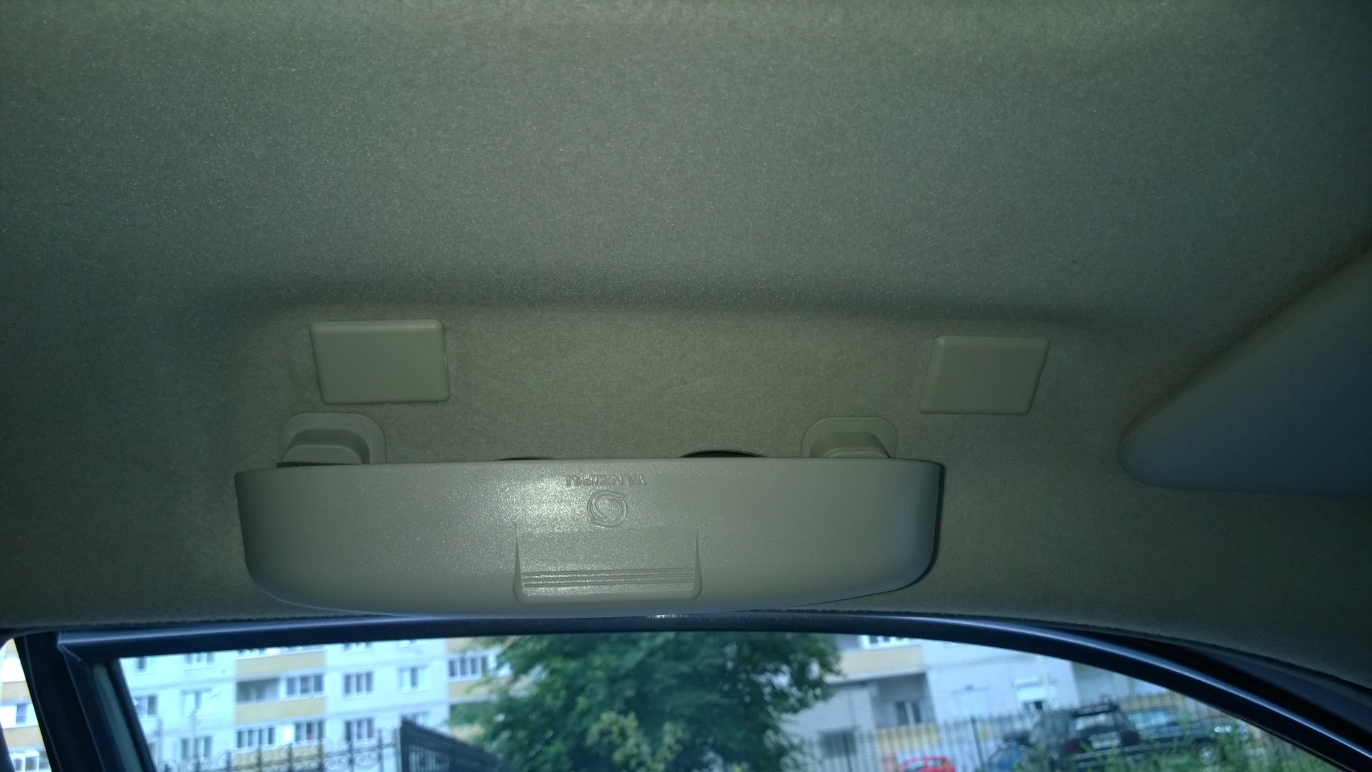

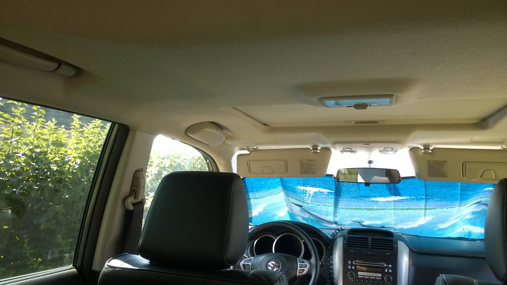

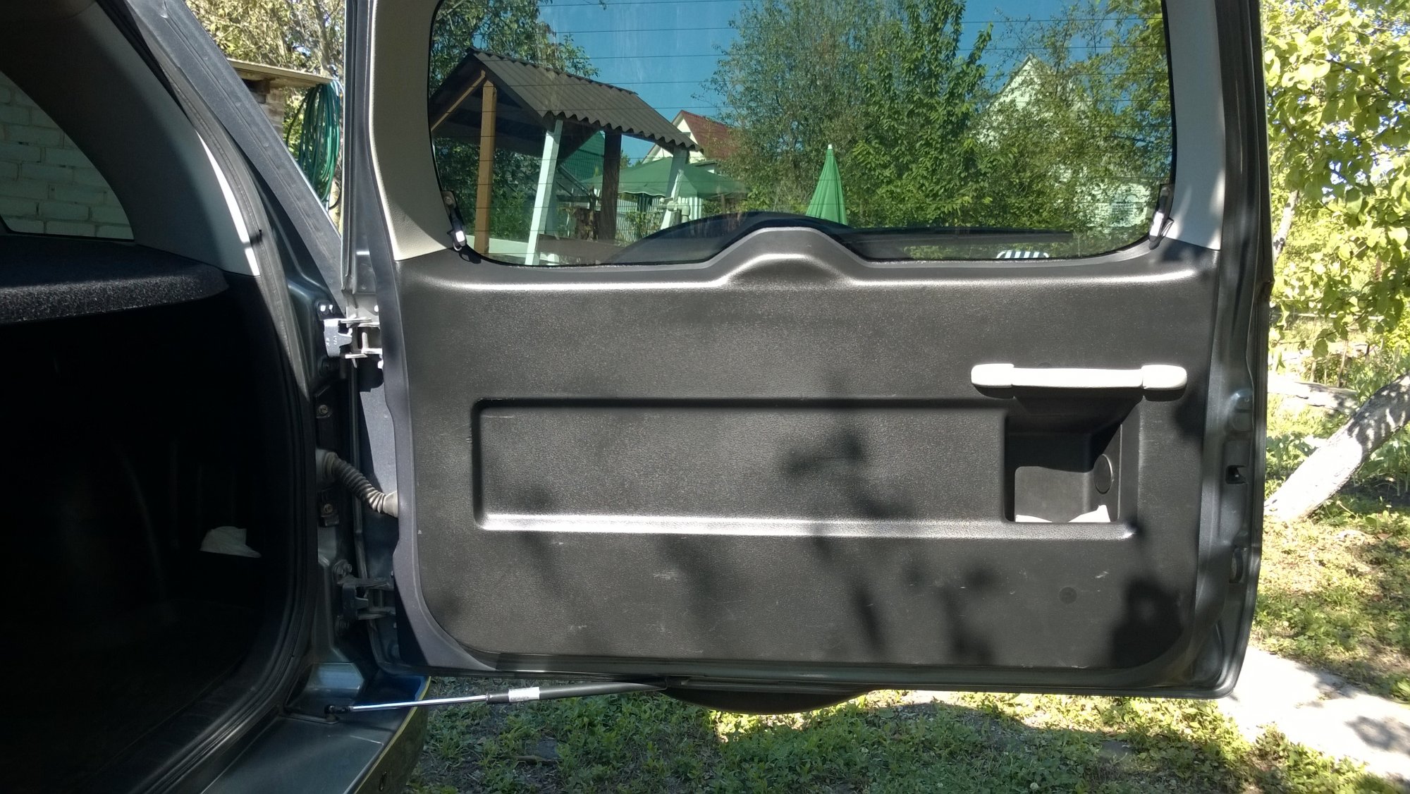

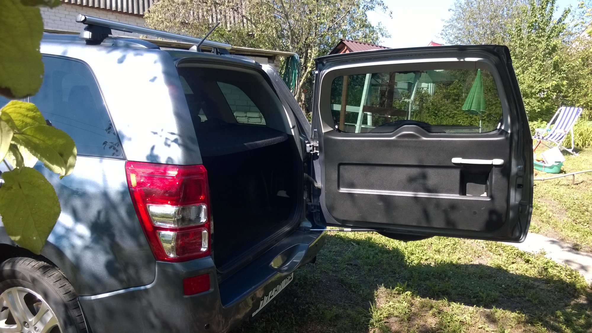

Поставил очечник вместо ручки. Заглушки от ВАЗа. Очечник от Митсубиси АСХ, Оутлендер на Алиэкспрессе за 600 руб. Ручку поставил на заднюю дверь. Теперь и очки на месте и дверь закрывать удобно.
vovan
4 Март 2007
3,706
566
sergeymixa
15 Июль 2016
г. Воронеж
НСГВ,2.0 АКПП,2006г.
Снял уплотнитель и противосолнечный козырек, обшивку просто отогнул. Проделал две дырочки в обшивке и на короткие болтики с гайками. Все это хозяйство оказалось над шторкой безопасности - дырявить обшивку нужно внимательно! Ссылка на очечник: http://ru.aliexpress.com/item/For-M...-Sport-car-glass-glasses-box/32234650484.html
