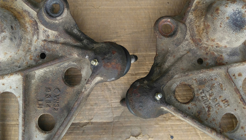

Тоже шаровые на подходе, кто что посоветует, может восстановить, 5000 за это зарядили, естественно уже снятые чтобы были.

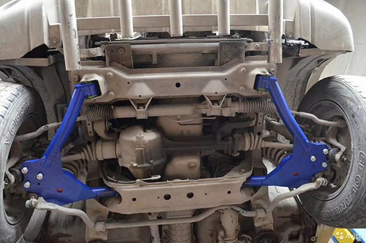

Скрипят шаровые :(. Кроме оригинальных рычагов ничего нормального не появилось?
Касательно фотки новосибирских рычагов: разве шаровая не снизу рычага должна быть прикручена?

Восстановил оригиналы полимером. Врезал тавотницы, пару раз шприцевал. Четвертый год и около 30 000 км полет нормальный.

Скажите а куда обращались чтоб заполнить полиамидом?
Откуда мысли, что шаровая должна прикручиваться снизу рычага? На сайте Производителя Tuning4WD.ru именно такое фото. Купил такие рычаги собираюсь ставить, а вы ввели в сомнения. От производителя никакой инструкции нет, только фото на сайте. Вы ставили такие рычаги?

Неа, я поставил рычаги с шаровыми в сборе.
В оригинальных рычагах шаровая даёт нагрузку снизу, а в этих кастомах сверху по крепежу. Я не спец, но мне кажется, что так не должно быть. Поэтому здесь вопрос задал.

На таких рычагах шаровая крепится к рычагу тремя болтами М12 с шагом 1.25. Сами пластина где крепится шаровая к рычагу толщиной 6 мм. это надо очень сильно постараться чтобы "вырвать или загнуть" шаровую. Себе взял такие рычаги без лифтов и экстримов. Сварочные швы идеальные, как по провару, так и по качеству. Если сравнивать с рычагами с квадратного эскудо то эти даже выглядят значительно крепче. Если кому то интересно могу накидать фото рычагов.

А сама машина с лифтом?
