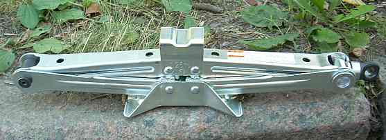

Сейчас в комплекте идет вот такой домкрат
Раньше поставлялся домкрат с прорезью и полками разной высоты. Теперь при установки получается что всё усилие прикладывается к ребру сварного шва.
Как Мне кажется предыдущая конструкция домкрата более безопасна.
Что думает сообщество по данному поводу? Стоит ли "модернизировать" новый домкрат?

Мучают, потому что уже доставал, проверял как им пользоваться на мягком грунте.
Учитывая ход задней подвески, приходится "выкручивать" его полностью! И конструкция выглядит угрожающее ненадежной.
Это точно.10 раз поднял машинку этим домкратом и червяк сдох,слизало резьбу:thumbsdown:,,,на мусорке теперь:D

Я своим родным уже много раз пользовался, переобувал с зимы на лето, потом ставил брызговики, поднимал раза два, три чего то делал. Но самый экстрим был, когда мы ГВ на брюхо в снегу засадили. Болтались все четыре колеса в воздухе. При помощи палок лапника и домкрата вылезли. А домкрат под такими углами стоя, что думал сломается. Под конец вообще под фаркоп домкратили и сталкивали вперед.
Так что домкрат нормальный.

Так предыдущая версия домкрата с "прорезью" и с полками разной высоты. И соответственно домкрат упирался в площадку рядом с ребром. А сейчас прямо в ребро.
Вот и думаю, надо прорезать в новом домкрате "прорезь" или нет. Чешу репу.

1 Хм, на авто 2006 года не заметил царапин. Я то считаю что "прорезь" предотвращает смещение домкрата перпендикулярно оси автомобиля.
2 Не, меня смущает не жесткость ребра порога, а малое пятно контакта между ребром шва и площадкой домкрата. То есть домкрат может легко соскользнуть по этому ребру.((
3 Если я правильно понял описанную ситуацию, то новый домкрат идеально подходит для неё :D

Паз есть на старой версии домкрата, а на новой то его нет(см первое фото)
и там упор был в "площадку". Или я что то не понял?
На старых домкратах прорезь (как дырка), а на новых паз (небольшое углубление посередине. На первой фотке оч хорошо видно).
Да так и есть получается что ребро шва "скользит" по углублению посередине домкрата как конек по льду. Может просто приклеить в это углубление что типа "жесткой" резины.
Идея резать "прорезь" и саму не нравится.
