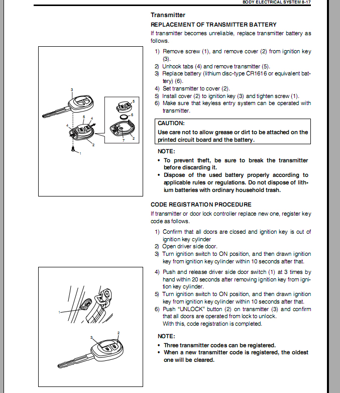

boris12, вот от лианы процедура прописывания ключа, тоже самое на вагон R, возможно и на балено подойдет, или надо искать сервис-мануал Baleno
  • 428.2 KB Просмотры: 1,769

Процедура прописания ключа,после замены батарейки. SUZUKI BALENO 2000г.
Нажимаем обе кнопки, на брелке мигает лампочка.Удерживаем пока не погаснет.
Погасла отпускаем кнопки, лампочка горит постоянно и нажимаем кнопку открытие.Всё заработало.
А ,чтоб таких проблем небыло ныжно менять батарейку за 10 сек.

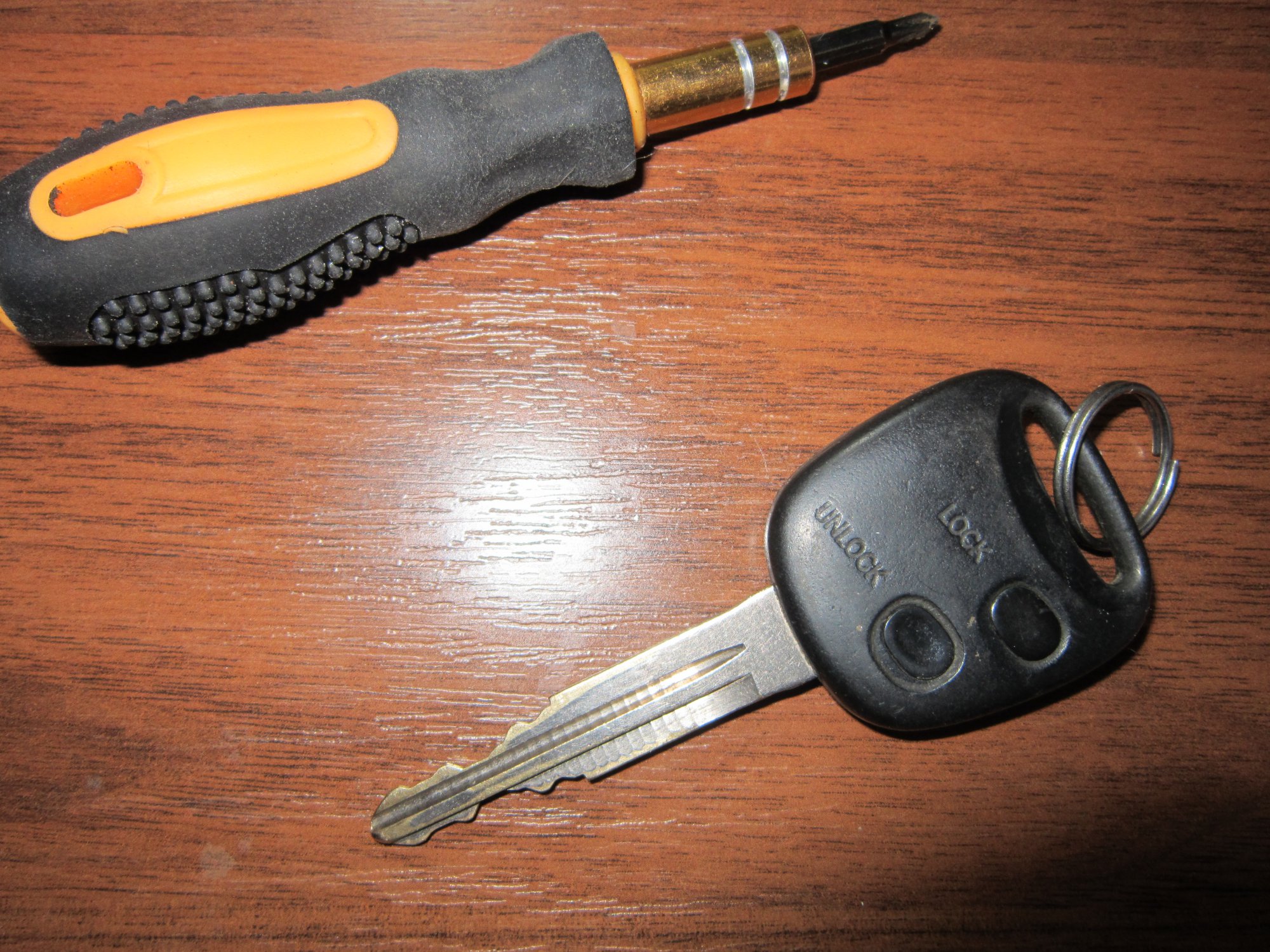

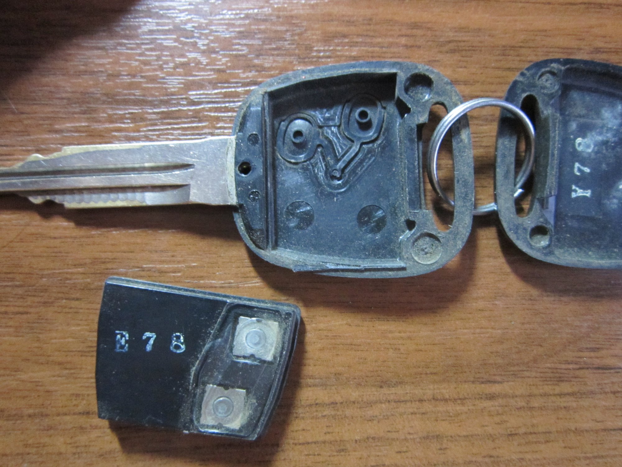

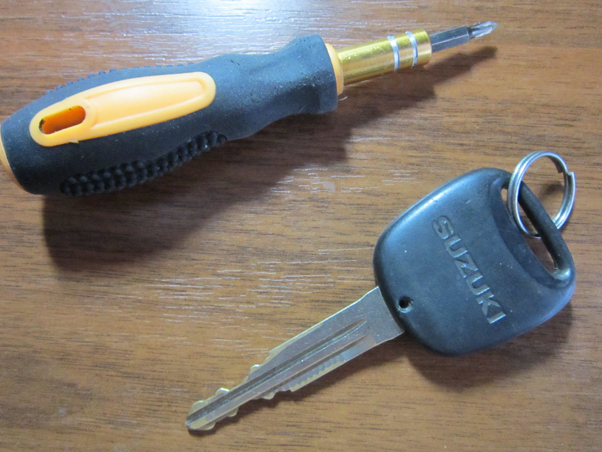

suzuki cultus crescent 4wd 1997 G16 УНИВЕРСАЛ
3 Июль 2011
Киров
решил поставить сигнализацию. Встал вопрос: есть у меня иммобилайзер или нет. Чтобы знать покупать обходчик иммобилайзера, или можно без него. Ключ от машины у меня один (с кнопками центрозамка) было решение его разобрать есть на нём виньтик. разобрал, достал блок с кнопками и батарейкой. вставил ключ без этого блока в замок, машина завелась. делаю вывод: чипа в ключе нет, и иммобилайзера в машине тоже нет. машина култус кресцент 97г 4wd универсал фото ключа
