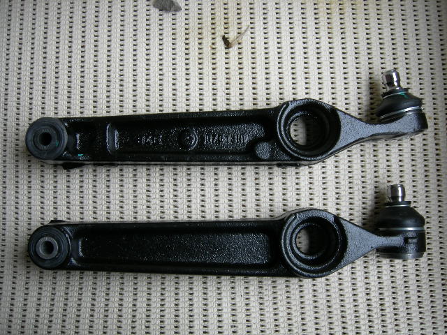

К сожалению у дорестайла длина рычага меньше! Рычаг от дорестайла не подойдет на рестайл! Разница в длине всего 10мм. Я себе поставил новые рычаги Delphi TC1328.
Подробности тут:
http://fotki.yandex.ru/users/shark-nkz/album/110117/

Менял сегодня. Прошли километров 10. Фотки все по ссылке. Сравнение разных рычагов есть в ветке про вагончики:
http://www.suzuki-club.ru/forum/showpost.php?p=206090&postcount=23
http://www.suzuki-club.ru/forum/showpost.php?p=228257&postcount=58
http://www.suzuki-club.ru/forum/attachment.php?attachmentid=4215&d=1192973518
Посмотри, какой у тебя рычаг, и заказывай соотв. аналог.

сегодня у меня был выходной и свободное время решил поменять то что мне привезли (FEBI 19501), снял старый рычаг приложил к новому и ужаснулся так как он у меня оказался длиннее и с изгибом...на нем была маркировка 85E на обратной стороне непонятные 04G06N и номер 621.
Что же тогда из неоригинала подойдет мне?

nixon Вот об этом я и предупреждал! В экзисте бардак творится с аналогами для сузук. Не только с рычагами. Были проблемы с заказом ступичного подшипника. Значился как совместимый, а оказался совсем другой, гораздо меньше по посадочным диаметрам.
Заказывай Delphi TC1328.

Еще не понятно в чем разница рычага 84 от 85...
84 для вагончиков, а 85 для игнисов рестайловых.
Shark[Nkz] что то уже страшновато чего либо заказывать Рыдаю!
Ну раз боишься - заказывай оригинал 45200-85E00.
У меня код оригинала 45200-70H00.
Я так понял, что существуют 2 вида рычагов на сузуки - короткий (FEBI 19501) и длинный (Delphi TC1328). Других пока не встречал.

Выдает опять тот же Lemforder который совместим с оригиналом по фотографиям подходит Moog тот же изгиб и длинный рычаг

nixon Ну вот обьясни мне, зачем ты ходишь по граблям? Тебе уже в десятый раз говорю - бери Delphi TC1328. Проверено мной. Фотки есть разрешением 7МП. Да и дешевле он чем Moog OP-TC-3619. Хочешь попробовать еще заказать не совместимый рычаг? Экзисту верить в отношении дублей нельзя. Сами манагеры честно предупреждают - все, что не оригинал, заказываем на ВАШ страх и риск. Т.е. обменять у нас в городе бесплатно не получится.
