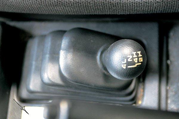

спаибо,домкрат вставляется под сиденье?или от версии зависит,схемка которая внизу на наклейке

Я не понимаю что Вы хотите...
На схеме (табличке), про домкрат ни чего не написано!!!
На схеме нарисовано то же самое что и на ручке, + правила безопасности при эксплуатации. Эта табличка ни чего нового или большего о понижайке, полном или заднем приводах не расскажет. Она разъясняет как нужно включать, чтобы не сломать как выключать, и в каких условиях, все что нужно для работы есть на ручке. Едем по асфальту режим 2Н, выехали на грунт, с риском застрять включаем 4Н, если есть риск сесть и крепко то заранее включаем 4L, если сели, ищем трактор.
У меня АТ и если есть необходимость буксировать меня, я включаю режим N на раздатке и режим N на коробке, при этом все свободно вращается и спокойно тащусь на чалке.
У меня не треккер, и у меня домкрат под пассажирским сидением.

понятно что про домкрат там не будет ничего..:D просто хочу распечатать новую наклейку,старая стерлась,и както неприятно глазу,домкрата не было при покупке,счас купил и думаю куда пристроить,а по устроиству сгв и трекер идентичны,спасиб за инфу
