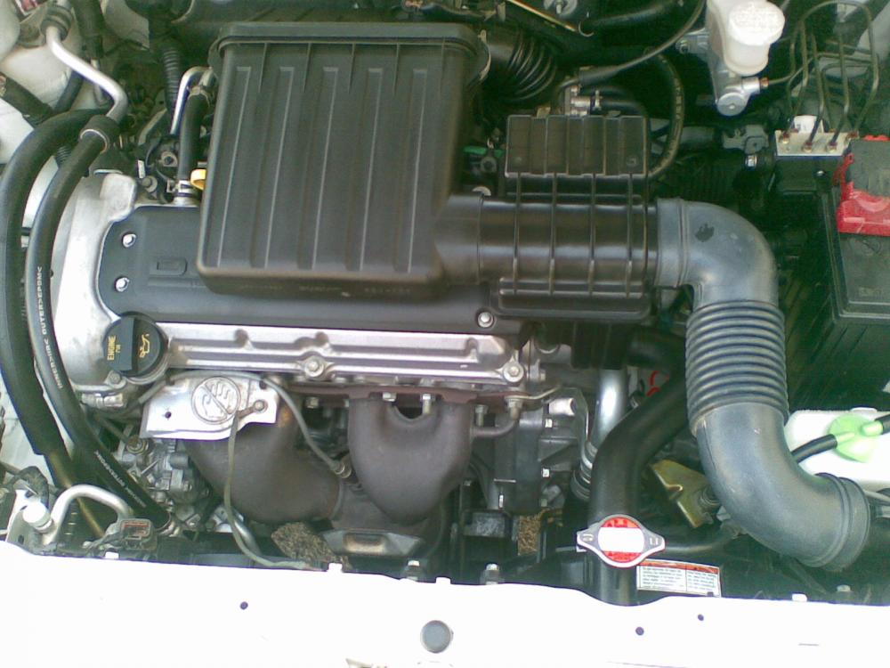

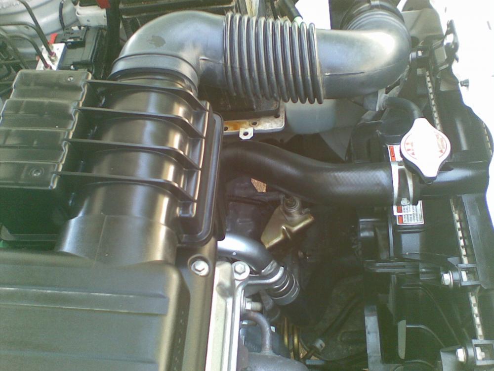

Не буду спорить.Если честно и у меня под капотьем как в орерационой-всё стирильно + я каждые 2 недели под давлением воздуха продуваю соты радиатора
Вот мой натюрморт примерный
