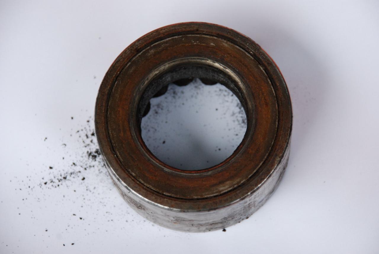

Мне экзист выдал номер J4708015, его и заказал. Его параметры есть на экзисте:Кто знает размеры оригинального подшипника переднего?
НЕ подошел передний: Jakoparts (Nipparts) J4708013
хотя на экзисте все подходит (куплено там же)
Подошел.Мне экзист выдал номер J4708015, его и заказал. Его параметры есть на экзисте:

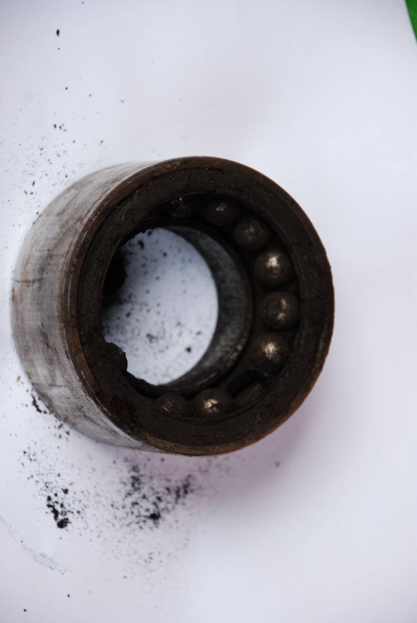

По виду - просто ссальники прохудились, попала вода, а такого никакой металл не выдержит даже самый хороший.Поменяли передний левый. Развалился Febest DAC40720036-не прошло и полугода. На самом подшипнике правда стоит маркировка 40720-10, Koyo, Japan,но чо на ..вне не напиши, оно другим не станет.

Снятый оригинальный был изрядно поеден, металл на вид там не лучшего качества.
