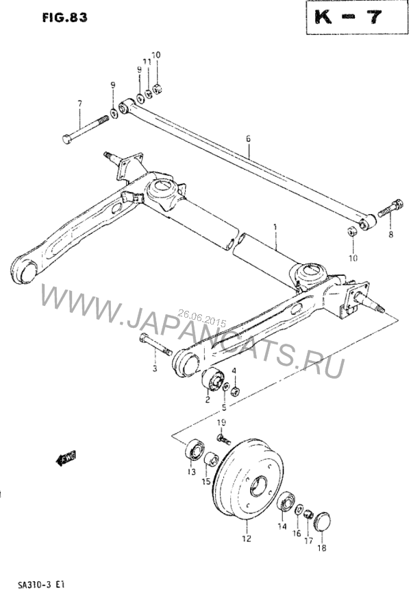

Всем привет! Не стал создавать новой темы, решил написать здесь. Такая беда, на скорости выше 50-60 км сзади что-то гудит, причем довольно сильно, ходовку всю проверил, там все в порядке (сайлентблоки, шаровые, все ОК). Поддомкратил заднее левое колесо, люфт отсутствует, колесо вращается легко, а в от когда правую сторону поднял, то заметил характерный шум при вращении колеса, хотя люфт так-же отсутствует. Судя из схемы на экзисте, там два подшипника есть внешний и внутренний. Как понять какой умер?
на переднеприводном сзади один ступичный, и все.
воет он потому что сепаратор рассыпался.

Автомобиль переднеприводный 2005 гв. На схеме видно второй подшипник. Как сепаратор может умереть, это же просто втулка из цельного металла. Или я не прав? Еще не вижу пыльник на внутренней стороне, он есть там?
