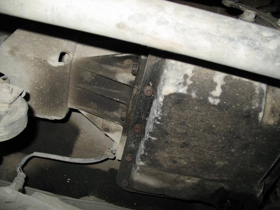

Попытался снять поддон - не удается подобраться к 2-м винтам. Они находятся прямо над катализатором, туда даже карданчик из набора головок не пролезает. Подскажите, чем туда можно подлезть? Кто-то рассказывал про гибкую отвертку, или как она называется... Хорошая штука?
japman
НЕИЗМЕННЫЙ SUZUKOфил
1 Декабрь 2008
3,886
2,077
Ответ: Застряла сливная пробка в поддоне АКПП
есть для маленьких торцевых головок гибкий удлинитель!

Наконец-то собрался и поменял поддон, а заодно и фильтр АКПП. Предварительно пришлось снять щиток тепловой защита над катализатором, иначе к 3-м болтам поддона подобраться нереально. Когда открутил все болты и получил за шиворот литр масла, с удивлением обнаружил, что поддон не снять!!! Т.е. он болтается, но его не вытащить из-за трубы глушителя и катализатора. Пришлось откручивать кронштейн крепления трубы выхлопной системы к раме. И то, даже после этого, поддон снял каким-то чудом, загнув контакты на датчике АКПП, находящихся внутри поддона. В процессе этого весь облился маслом, которое вытекало через край поддона при его наклоне. При вытаскивании фильтра оттуда вылилось еще грамм 200 масла... В общем что могу сказать - фильтр на первый взгляд идеально чистый, на дне поддона было немного крупинок (не металл), магниты чистые. После установки в коробку залил целых 2,8 литра! Обычно при замене через пробку хватало 2 л. Куда влезли еще 0,8 л.??? Причину прокручивания пробки в старом поддоне пока не выяснил - из гаража итак выехал в 21-30. Вся операция заняла всего 3 часа. Считаю, это неплохо для первого раза! Вывод: фильтр АКПП на 125000 менять рано, легко пройдет тысяч 200.

А щиток защитный снимал? А защиту катализатора?
Нет защиты. Нет щитка. Есть экранчик маленький над катализатором если смотреть по ходу слева. Наверное, чтоб ноги не пекло:)))
Я про экранчик и говорю! Без него мне было не подобраться к 3-м угловым болтам.

Не ломай голову, экранчик находится ближе к водительской двери и прикручен к кузову и угловым болтикам на поддоне не мешает, так как он сверху и в стороне от катализатора.

А чем ты откручивал болты поддона в этом углу? Головкой я туда не смог подобраться, пришлось использовать накидной ключ. А ключ влез только после снятия этого щитка.
Откручивал и накидным, и головкой, и крестовой отверткой. Что уж тут мешает? Это еще одно преимущество дорестайла.
Понял, у меня во первых болты только под ключ, отверткой не открутить. А во-вторых сами болты плотнее стоят ну и вообще компоновка плотнее.
