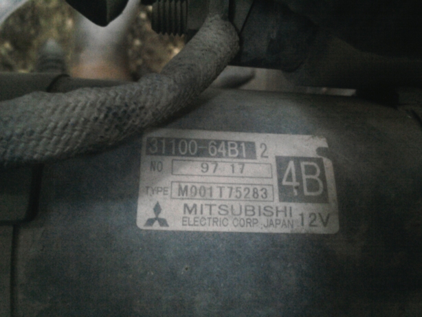

Сломался стартер Mitsubishi 31100-60G10
Доброго времени!Извиняюсь, если где-то тема существует.
   Начну с начала: зимой был ремонт стартера, думаю сжег сам, когда с двигом начались проблемы (потом был ремонт).На стартере тогда сгорел якорь, причем конкретно, даже провода из ламелей порванные торчали.Заменили якорь, щетки, вроде втулки (все про все обошлось примерно в 3 тыр.), смазали.
   На днях история продолжилась, причем очень неожиданно: машина 3 раза завелась, в 4 отказалась.Оказалось спал контакт со втягивающего.Почистил, соединил - ничего.Снял контакт, промерил вольтаж - 12,7 подается при включении зажигания.Снял стартер, бросил провода на аккум - шевельнулся, заглох.Разобрал полностью, попробовал без редуктора подключить только электродвигатель - без результата.Не шевелится.
   Знакомый электрик промерял сопротивление междку ламелями - самое странное, что все в норме (вроде).Щетки на вид отличные, есть небольшой люфт оси во втулках, но вроде некритично.
Что еще нужно померять, что почистить может быть, и какова вообще может быть причина данной поломки?Буду благодарен за любой совет, т.к. новый стартер уж очень дорого (родной), есть вариант брать БУ, но опять же, гарантии 0.
Вот еще фотки якоря, в торце какой-то стремный цвет металла, хотя щетки не должны касаться ротора в этом месте.(Металл посветлел почему-то).
Может ли быть проблема в статоре и если да, то какая?
