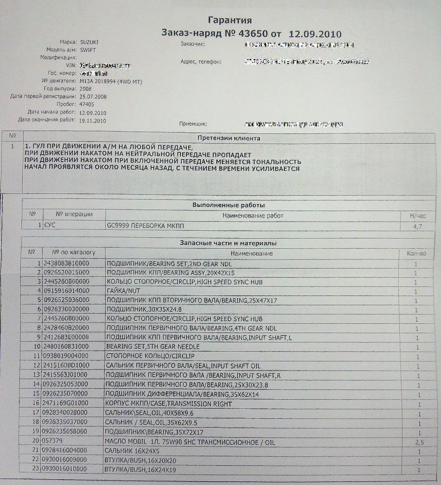

Если вдруг кому интересно - заказ-наряд по ремонту "гудения коробки"
Жаль они не указали коды запчастей, хотелось бы узнать итоговую стоимость...
вот тут есть исальники и стопорные кольца... даже гайки! проблема пока не решена!Рыдаю!
