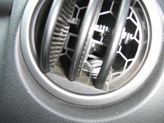

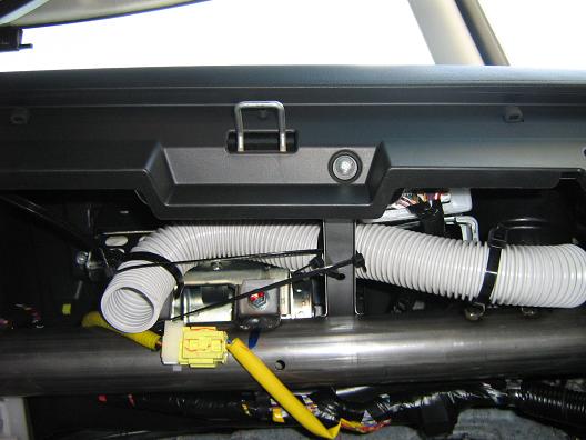

10 минут работы, гофра от умывальника, 5 хомутов

что бы дуло в бардачек сопло надо закрывать, дырку делал паяльником, зимой можно заткнуть или банку тушонки положить погреться на закусь.

а нафига зимой в бардачке горячий воздух?))
Бывает оставил в машине зимой водичку, она и замёрзла, сел кинул её в бордачок и вуаля! ;);)
