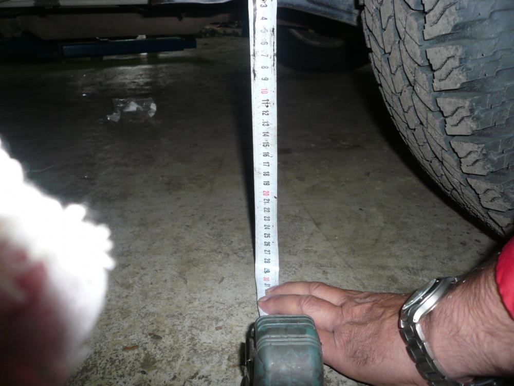

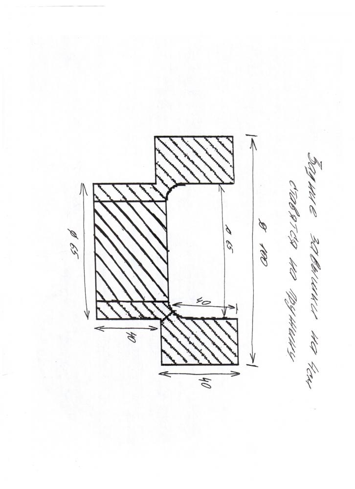

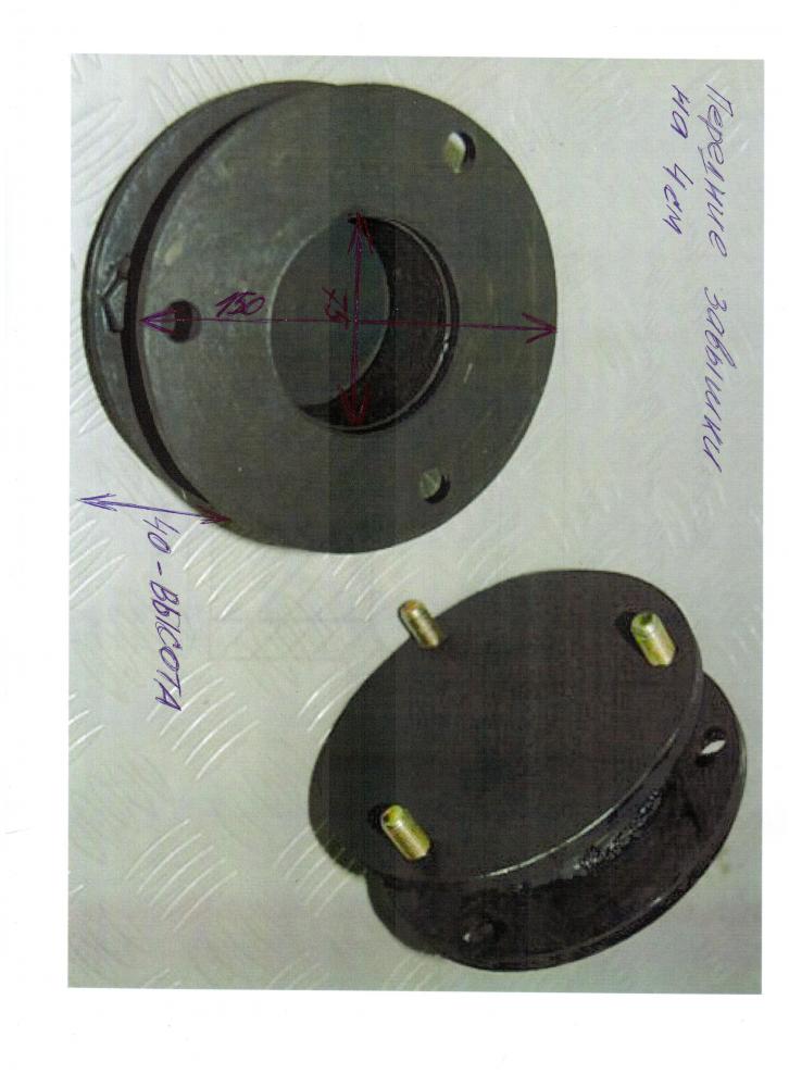

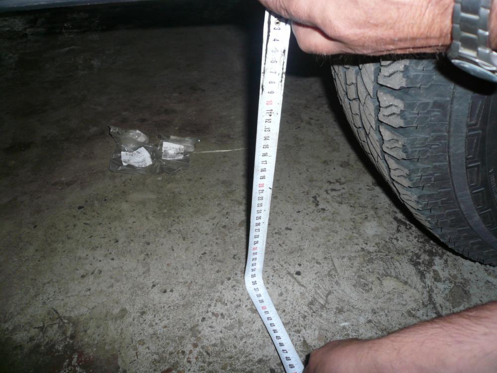

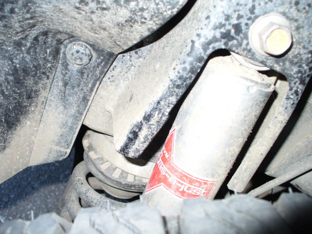

Полазив по сайту так и не нашел точных размеров завышек, пришлось разбирать самому.
Разобрал, замерил, отдал на завод выточили из металла, встали как родные и сход-развал сделался отлично. поведение машины осталось прежним все ОК. Размеры проверины ни один раз гарантия 100%
