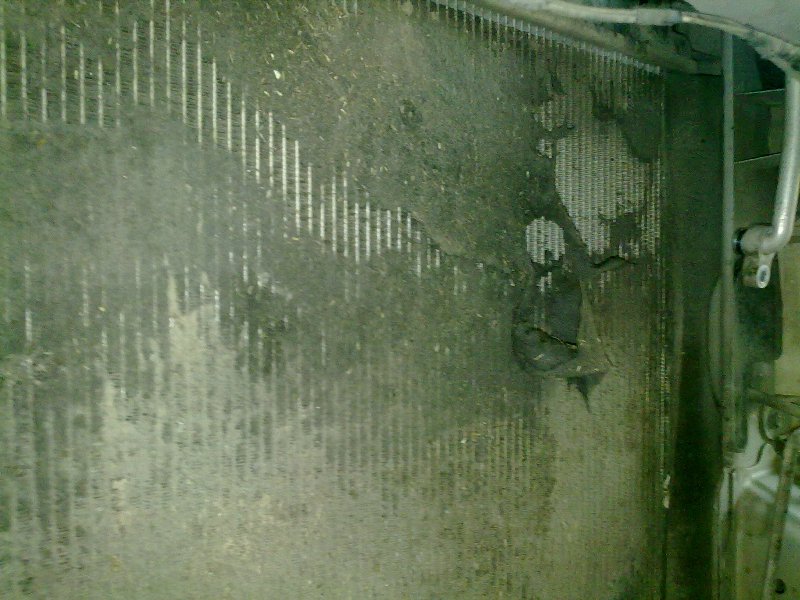

сняли сегодня радиатор кондея и я о.......Чешу репу. там был полный пипец( ковёр из пуха и куча грязи) так что читска обязательна фотка радиатора двигателя 1.jpg :thumbsdown::thumbsdown:
