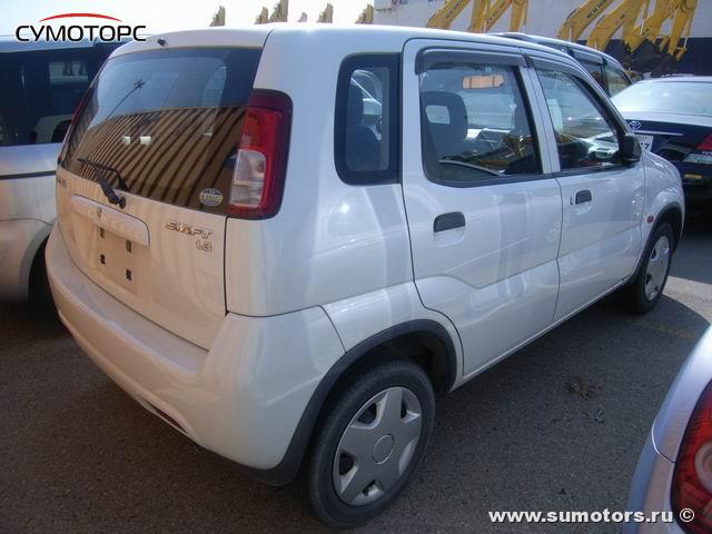

Если же речь вот про такой Свифт
ТО это скорее разговор с Игнисами должон быть, бо в японии это праврульный свифт, у нас это леворукий Игнис

Друзья, еще разок делаю акцент на неизвестность, а точне на неточность модели проблемного авто.
Непонятно что за машина и тем более ее ТТХ
Преобрела машину Suzuki Swift 2004 г.в.3 месяца назад.

Давайте спросим у хозяйки:
1 Объем нам известен - 1.3
2 Тип привода (передний или 4х4) ?
3 Трансмиссия (механика или автомат)?
4 всеже уточнить хорошо бы что за модель Свифта, хотя б картинку?
5 Какой именно стал расход (в цифрах)?
