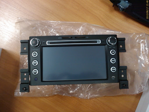

Чудо-ящик для NSGV приехал

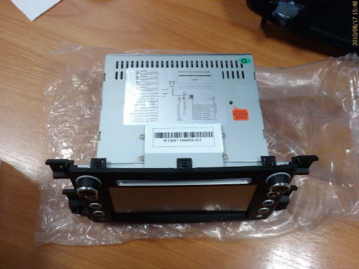

Полоскун, стандартный набор, GPS+FM+BT+TV, полную конфигурацию потом скину, как поставлю. Думаю, насколько надо мне ТВ и заморачиваться ли с антенной. USB на морде есть, что хорошо, под Айпод отдельный кабель, не буду его вообще подключать. Из остальных плюшек камера заднего вида.
VipeRms я какбэ сразу поясняю - что эта тема посвящена будет установке конкретной магнитолы и прочего в конкретную машину, без холиваров о происхождении и стоимости магнитолы и прочей ерунды. Если есть такое желание - то вот в ту ветку пожалуйста =)

DimaPPP, помоему что-то на Самсунговском чипе, а софт любой - под WinCE. нормальной спецификации в инструкции нет, так что потом сниму конфигурацию.

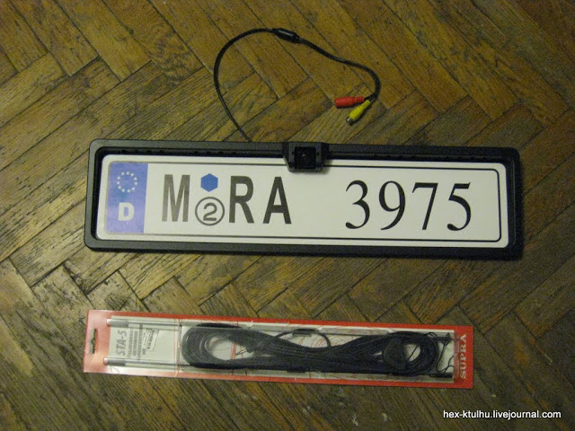

Итак, вот остальные плюшки:
камера заднего вида и ТВ антенна, что б Петросяна в пробках смотреть. :D

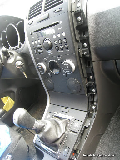

Сегодня случился этап установки первый, неожиданно _эпический_

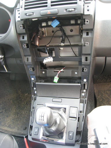

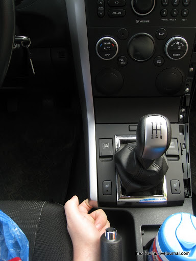

Разборка консоли:

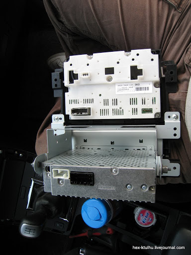

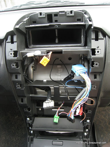

Вот штатный блок:

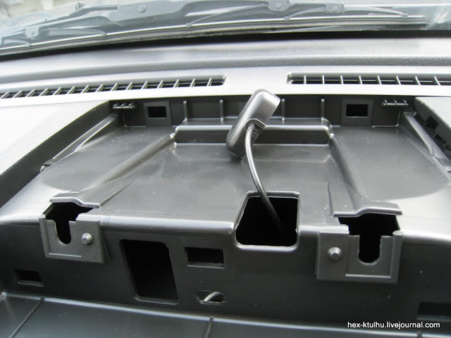

Для установки GPS-антенны снимаем решеточки воздуховодов
под их панелью удобная ниша как раз под лобовым стеклом:

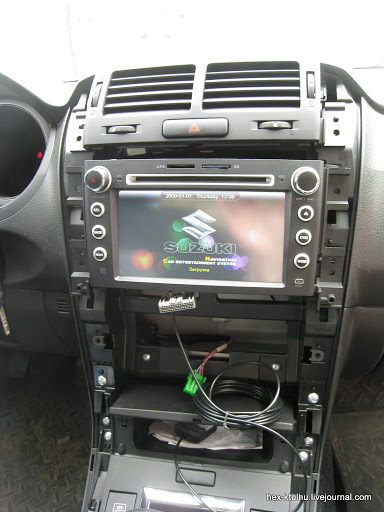

И вот пробный запуск:
Йес-йес-йе
Но потом фортуна повернулась ко мне худосочным китайским задом...
Дело в том, что панели блоков на консоли цепляются друг за друга, для уменьшения щелей.
И я никак не мог предположить, что в магнитоле, прямо в полости передней панели, куда входит крючок блока кондея - проложены пачкой два шлейфа к дисплею магнитолы, закрытые сверху... изолентой.
То есть *****ть! без всякой защиты вообще. В итоге, добиваясь идеального стыка, я эти шлейфы повредил. Заменить - никак.
Злость! Разбить ко
Так что когда пришлют новый дисплей, будет этап второй.

Не, провод сруля - он в разъеме. Расскажи, как провода к камере клал? у меня рамка номера с камерой, думаю, где провод класть. Заодно и антенну на стекло задней двери буду ставить.
Miayavi
28 Январь 2008
St.Petersburg
SNGV 2007
Ответ: Чудо-ящик для NSGV приехал
Да там все просто на самом деле.... снимаешь бардачок стараясь не отломать лифтик плавного опускания справа (его первым отщелкнуть надо) пластик в район порогов снимается простым усилием на себя после снятия резинок уплотнителя двери. сломать там что либо сложно, ибо пластик качественный и защелки крепкие. стойка между дверьми тем же методом отдирается. Вот в багажнике надо клипсы черные снимать что бы пластик с крыла отошел.... все собственно =) а как пролезть в бампер и подключить камеру к фонарю смотри тут =)
