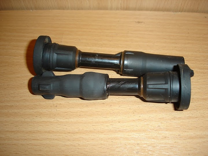

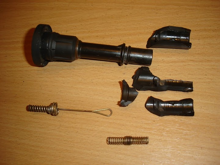

Имеем Suzuki Jimny Wide `98, двигатель g13b, проблема машины в том что она несколько лет стояла в гараже (благо в хорошем), при этом большинство резинок пришло в полнейшую негодность, все сальники ходовой, маслосъёмные колпачки и т.д.

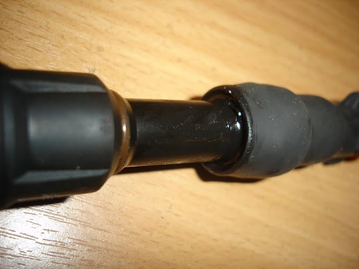

При замере компрессии выяснилось что резинки катушек зажигания и оконечные резинки высоковольтных проводов тоже совершенно непригодны к использованию. Провода было решено купить новые, а вот катушки дорогие...
При ближайшем рассмотрении катушка зажигания(33410-66D00) состоит из двух элементов: самой катушки и СЪЁМНОЙ резинки, которая в свою очередь и пришла в негодность, воспользовавшись поиском были обнаружены следующие возможные заменители Mitsubishi MN 158977 Наконечник высоковольтного провода и более дешевый Toyota 90919-11007 Наконечник катушки зажигания.
Прошу помощи у знающих товарищей, может кто сталкивался?

Решение найдено!
Для жителей Новосибирска Автокомплекс Гоский (там где Шатун), место №4.

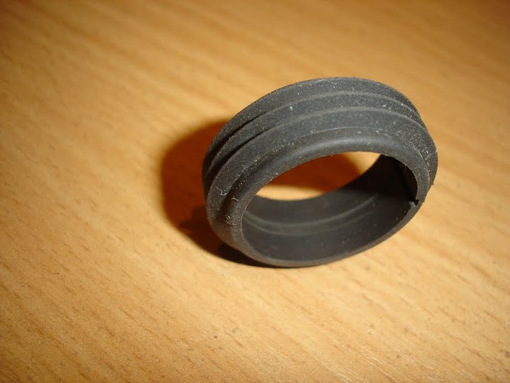

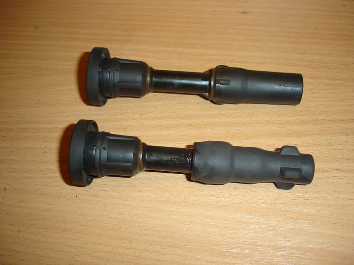

Покупаем Резинки от Двинашки (ВАЗ 21121), двигатель 1,6 л. такие как на фото резиновые наконечники, по словам продавца берут много и очень часто, не только на советский автопром.

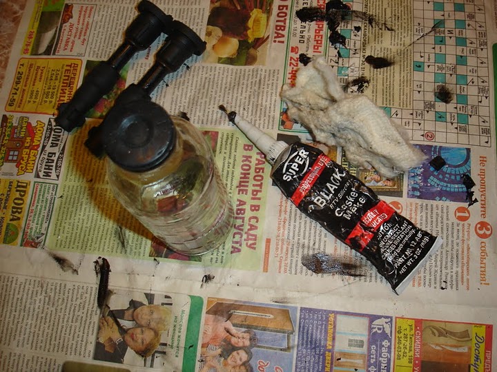

Порядок действий:

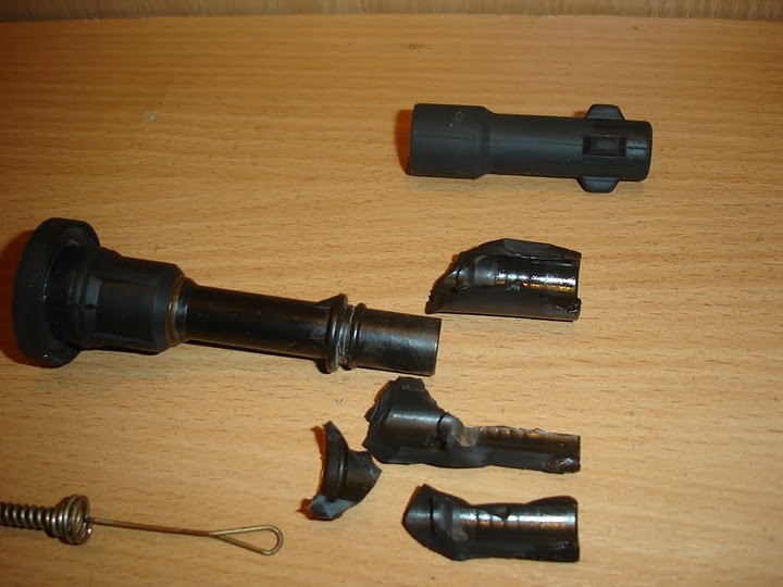

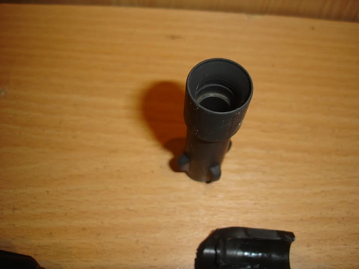

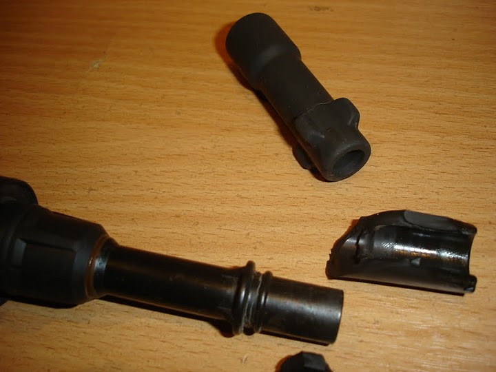

1. Снимаем наконечник с катушки.
2. Вытаскиваем из него две пружинки, удаляем с пружинок ржавчину и нагар.
3. Аккуратно вручную разламываем растрескавшуюся резинку,обратите внимание внутри трубки будет кусочек резинки, её тоже надо вытащить.
4. Тщательно удаляем остатки резинки и старого герметика ножом.
5. Протираем трубку спиртом, даём подсохнуть.
6. Смазываем трубку герметиком, кончик не жирно, далее между колец обильно и после большого кольца смазываем большим слоем шириной около 4 мм.
7. Даём немного подсохнуть (минут 5-10, как указано в инструкции к герметику).

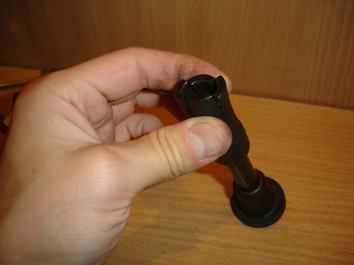

8. Равномерно без особых усилий натягиваем резинку на наконечник, желательно делать наконечники по очереди, дабы подобрать по длине, на одной из фото видно внутри новой резинки желобок, этим желобком резинка надевается на большое кольцо трубки, и при этом длина старого и свежесколхоженного наконечников должна быть одинаковой.
9. Оставляем сохнуть на ночь.
10. Собираем катушку, устанавливаем на место и наслаждаемся равномерной работой двигателя.
З.Ы. - на фото есть колечко, оно нам совершенно не нужно, просто оно было в комплекте с резинкой

Кстати вопрос: при вынимании 2 пружинок на 2 фото - не рвется ли какой провод? Как пружинки соединенны с проводом ВН внутри эбонитового цилиндра? При обратной сборке пружинки просто вставляются на место или требуются какие пляски с бубном?
Заранее признателен!
Внутри проводов нет. На рисунке показано как стояли пружинки внутри наконечника. Сначала стоит толстая пружинка с петлёй, её надо аккуратно выкрутиь, за ней спрятана мягкая пружинка, цепляющая свечу, она легко выпадывает сама со стороны катушки, со стороны свечи в эбонитовом наконечнике есть стопорное кольцо. Для замены резиновой части совершенно не обязательно вытаскивать эти пружинки.

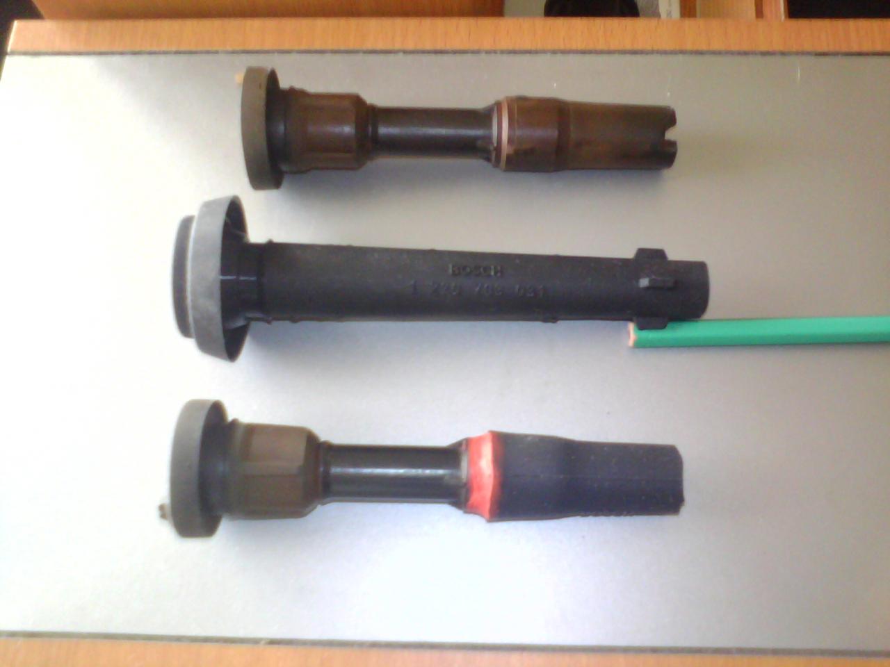

Как тут уже отписывались, таких точно, как у BUCKS резинок в магазинах действительно нет. Не стал дожидаться выхода на работу продавца вышеупомянутых резинок. Нашел альтернативное решение.
В магазине отечественных запчастей взял другие, сказали, что евронаконечники для ГАЗели. Резинотехническое изделие BOSCH 1 226 703 021. ( на фото посередине).
Примерив диаметр, вырезал из средней его части гильзу, убрав старую резинку, которая действительно была вся в трещинах (на фото вверху трещин не видно), одел/вклеил на эбонитовую трубку на термостойкий герметик (на фото внизу), как описано у BUCKS.
Из нюансов:
1. на этих резинках нет кольцевой канавки внутри, потому побаиваюсь, что при снятии со свечи эта резиновая гильза (а на свечу она одевается достаточно плотно) может слететь с эбонитовой трубки несмотря на герметик;
2. делать действительно лучше по одной, чтобы примерить длину гильзы (на первой я на 2-3 мм. ошибся);
3. вынимать пружинки в моем случае действительно не было необходимости, нагара на них не было.
Еще замечание по ходу. Одной потрескавшейся резинки-наконечника для пробоя свечей недостаточно. Удивился, что на свечи 1 и 3 цилиндров (там где просто провода без катушек) наконечник одевается не до конца, а как на приснопамятных жигулях, только до половины закрывает изолятор. Вот уж где простор для пробоя! Ан нет. ИМХО, дело хУдшем контакте пружинок с головкой токопроводящего стержня (только сверху) в сравнении с 1 и 3 цилиндрами (где есть полноценные клеммы, охватывающие её со всех сторон), а там, где хУдший контакт, есть повод искре найти более легкий путь. Вот эта особенность вкупе с потрескавшимися резинками наконечников и делает возможным сначала повреждение изолятора искрой снаружи, а потом и прошивание свечи. Но это особенность конструктивная.
Не хочу сглазить, но вот уже 120 км и 3 дня - полет нормальный.
Еще раз благодарю BUCKS, удачи всем!
