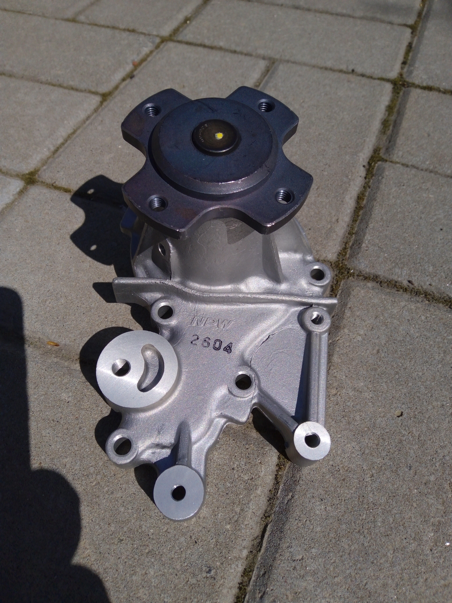

Приехала нисановская помпа
Артикул
NPW S17 .
Впечатления - шок. Столь отвратительного литья алюминия не видел даже на запчастях для Оки, но не все так просто.

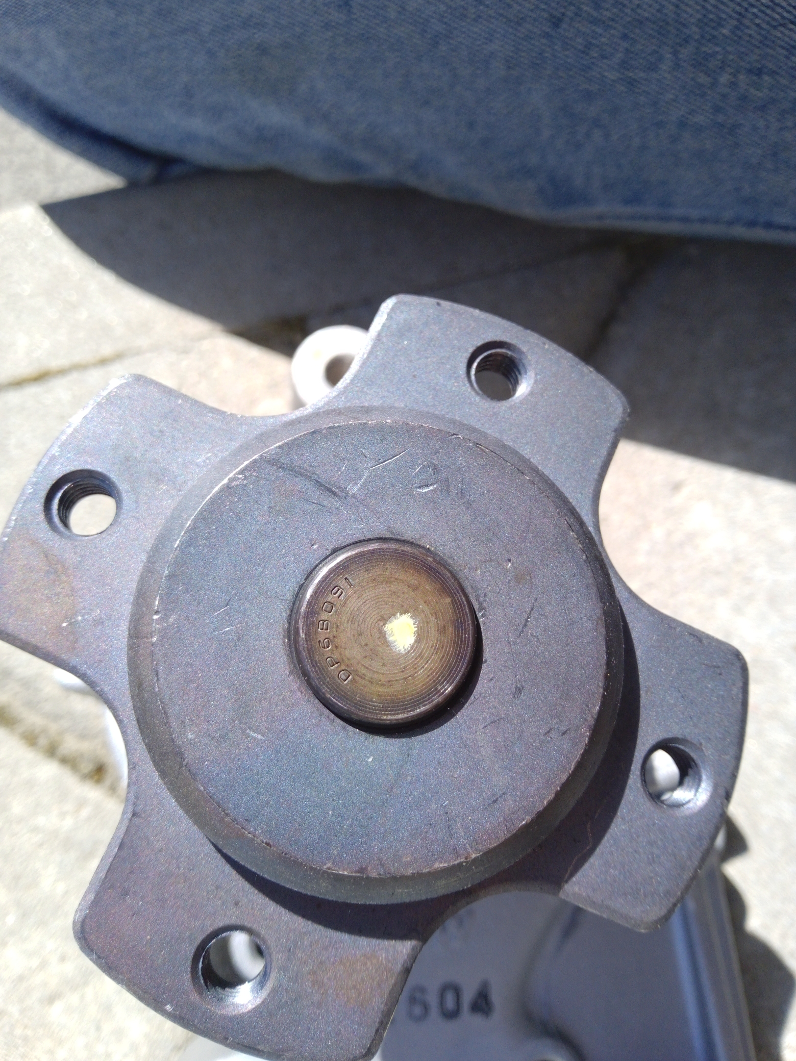

Посадочные размеры выдержаны, посадочные плоскости отфрезерованы аккуратно. А что же подшипник?
А вот подшипник тут судя по маркировке непростой. Поставщик американская фирма PFI https://pfibearings.com/.
Все попытки найти и определить люфт разбились об его полное отсутствие в принципе, я предполагаю, что здесь мы можем иметь роликовый подшипник.
Вал крутится очень плотно, даже бы сказал, туго.
Ставить буду когда приедет ролик натяжитель ремня грм.

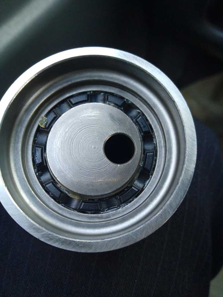

Ролик ремня ГРМ от SKF приехал.
Вскрыл.
Приятный сюрприз!!
А подшипник-то шариковый тут - ДВУХРЯДНЫЙ !
Это получше однорядного NTN.
Может быть, и смазка получше будет.
