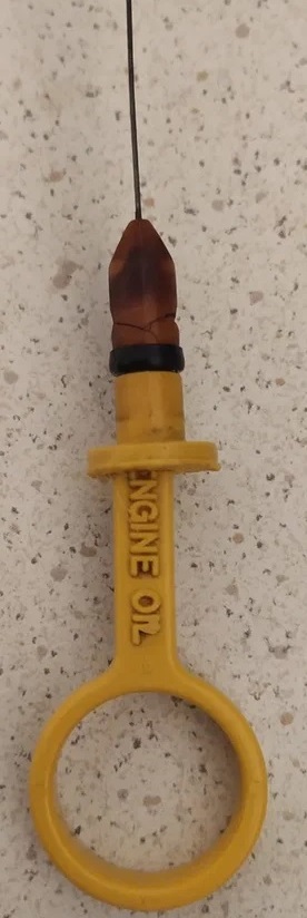

Доброе время суток!
Сломалась ручка у щупа, в экзисте сказали что щупа нет в каталоге. Посдкажите где можно приобрести этот щуп ?
Спасибо

Все есть. В субботу был в экзисте и мне нашли.

заказал , с доставкой DHL вышло 475 р.

Я думаю этот щуп рано или поздно у всех ломается.
Сегодня я его заварил с помощью утюга для сварки PP труб. При варке капрон прилипает к горячему тефлону , металлу и большая часть расплавленного пластика остается на горячем материале. Никогда не варил капрон, прогревается вглубь плохо, только поверхностно и соответственно время на движения позиционирование маленькое . Приварилось кривенько и не по центру, пробовал на излом соединение, но держится крепко. Посмотрим на сколько хватит.

А я купил от какого-то ВАЗа, по-моему "десятки", подошел идеально по всем размерам!

Думаю, что не ломается у тех, кто сам проверяет уровень масла, и как только становится трудно извлечь щуп, меняет резинку (уплотнитель) на пластмасске, потому что она разбухает со временем. Мне, пока я собирался её поменять, сломали щуп при замене масла крутые мастера. Щуп упал в картер, снимали поддон, а поставили плохо, пошла течь, приехал к ним снова и снова течь. В общем, моя нерасторопность наградила меня хорошим гемороем. Не берите с меня пример! А я теперь меняю масло сам.

У меня резинка наоборот усохла и закаменела. И сильно растрескалась пластмасса.
Заказал новый дёшево из ОАЭ (через Автодок), шло чудовищно долго.
