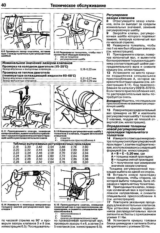

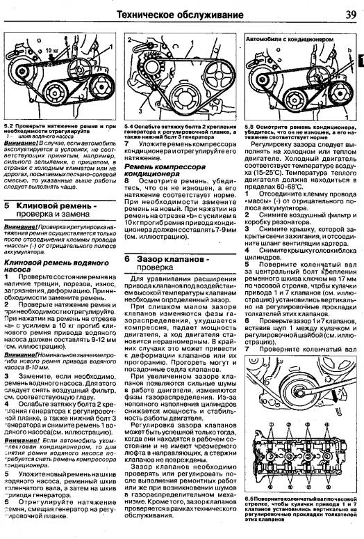

L lss Наш человек 29 Август 2008 124 27 0 58 Вятка 1 Сентябрь 2010 #3 Ответ: K10A Капремонт ДВС. http://www.suzuki-club.ru/forum/showthread.php?t=47043 - на этой стр. описание двигателя К10А,пост №8. Вложения suzwagrepman015.jpg 158.5 KB Просмотры: 1,011 suzwagrepman016.jpg 158.3 KB Просмотры: 1,129
