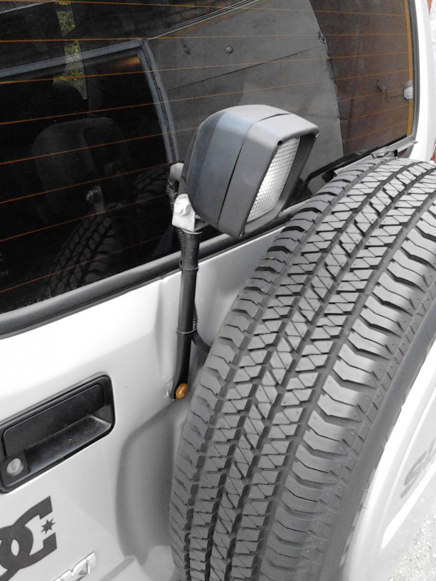

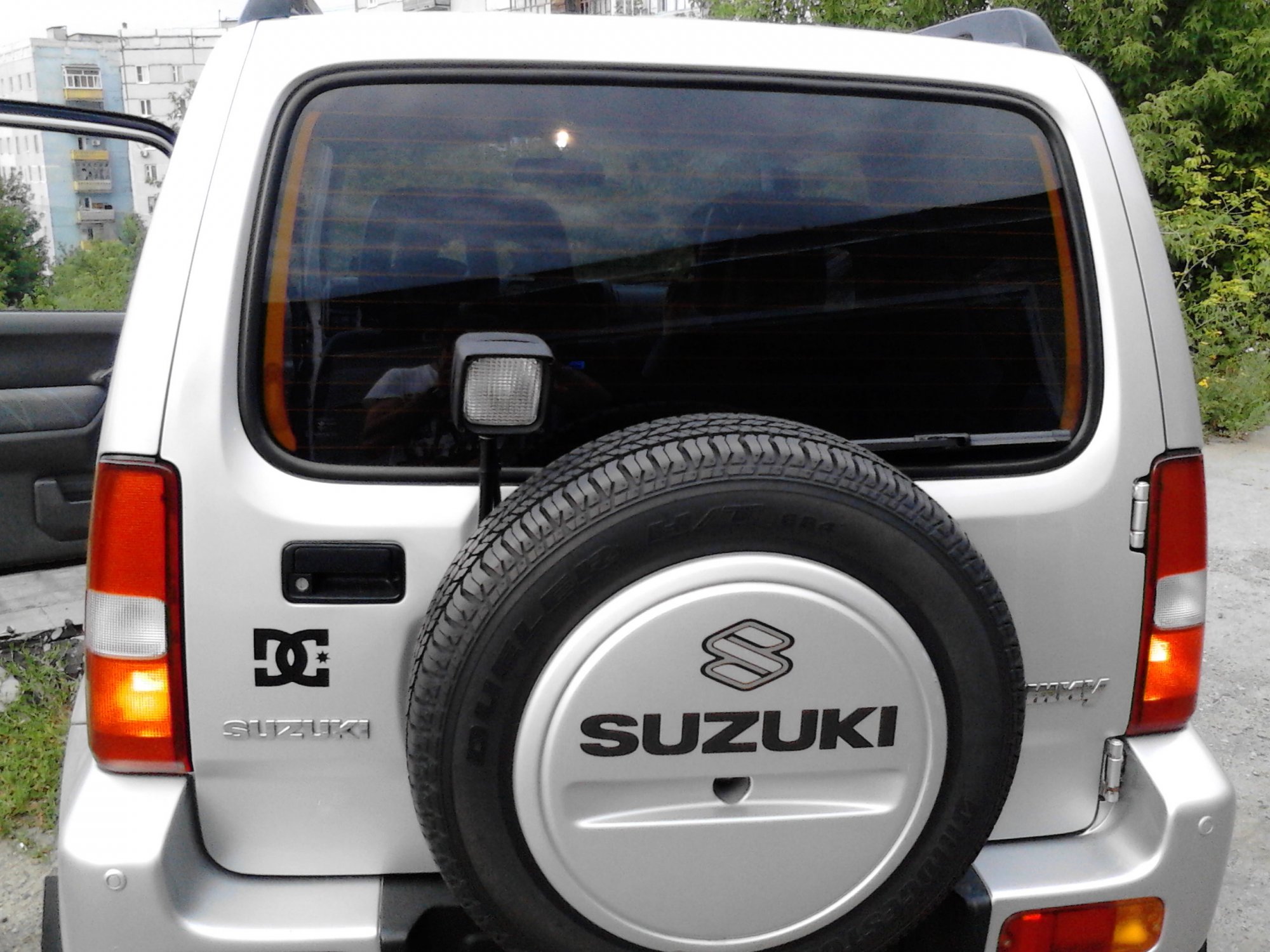

Как вариант еще вот такой. Как упоминал Old Blind Dog - кронштейн за запаской. Есть даже на Ebay из толстого листа с площадкой под антенной, но цена там не очень приятная. Поэтому из подручных материалов придумывал сам. Вот что вышло:
Прикрутил кронштейн в отверстие в двери, в котором стояла резинка, которая по-видимому там стоит, чтобы запаска при колебаниях не сильно шаталась, упираясь в него. Ну, а через второе такое же отверстие вывел проводку для этого фонаря.
