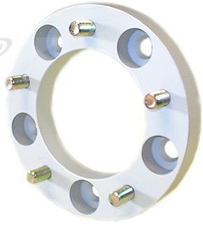

Соклубники, вопрос такой:
Рассматриваю вариант установки проставок под диски (от 5-10мм), для увеличения выноса диска.
Кто-нибудь ставил себе такие???
Если ставить в районе 10мм, надо менять шпильки, менял ли их кто-нибудь? Вылезают нормально или надо ступицу снимать (интересует и перед и зад)???
Вопросы типа, зачем это надо, прошу оставить при себе. А инфа по делу очень приветствуется.
Про изменение нагрузки на подшипник мне известно, но какая-нибудь техническая информация по данному вопросу очень интересует.

Да фоток в инете полно, и в продаже есть.
У меня летние диски с 38 вылетом вместо 45, но чего-то маловато вылезают.
Пошире бы, еще лучше смотрелись бы.
Сегодня хочу попробовать шайбы подложить посмотреть как будет, да и заодно проверить шпильки как снимаются.

С шайбами сильно не мудри может шпильки обрезать.
Самый лучший вариант МОЕ МНЕНИЕ это диски с меньшим вылетом.
Но наверное возможны и спайсеры.

Со штатными шпильками я бы не стал ничего ставить. Как бы сказать, удерживающее усилие определяется количеством совмещенных витков шпилька-гайка. Подкладывая что-либо, площадь контакта уменьшиться и удержание соответственно. Лучше все-таки либо ставить спейсеры, либо диски с другим вылетом (благо, такие есть). Еще вариант, попробовать подобрать шпильки бОльшей длинны на величину "подкладки".

Пообщался вчера с умными людьми, также как и Сергей 47 говорят, что может срезать шпильки, частое посещение сход-развала, плюс возможно подшипники не потянут (у меня уже диски на 7мм вынос больше имеют).
Подом с другом померили как будет выглядеть, смотрится зачетно, но сильно бока будут пачкаться, что не есть гуд.
В общем решил пока эту идею оставить. Жалею, что сначала диски с большем вылетом не взял (у меня ет 38 а были и с 35).
