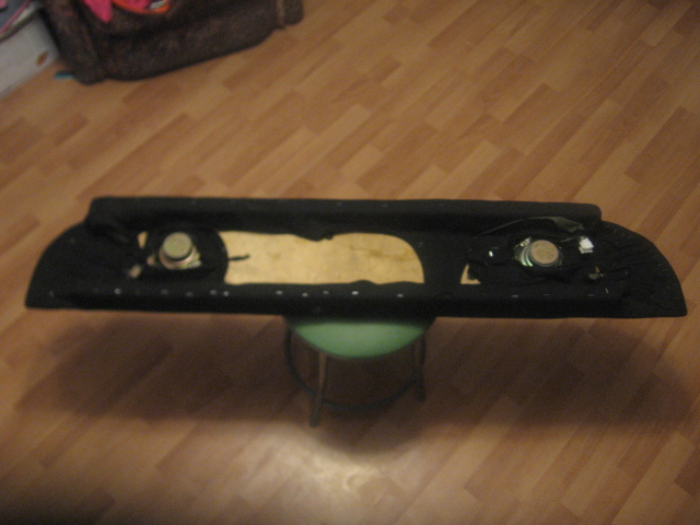

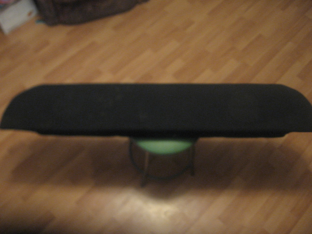

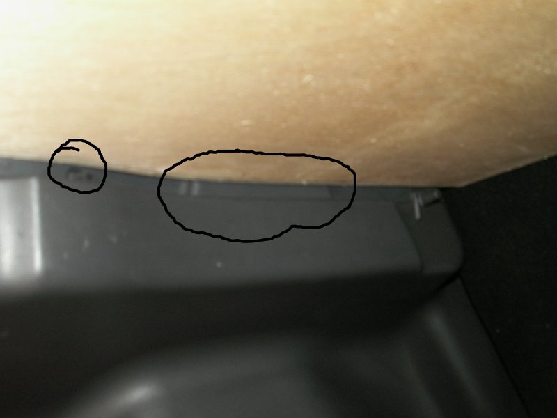

    Сегодня решил начать первые шаги. Первое огорчение получил почти сразу как взял рулетку =)).. уроды на рынке обманули и оказывается я располагаю фанерой 12мм, а не 14..
    Пошел пока по первому варианту - новая полка на место штатной. Еще раз все измерил, обрисовал полку на листе фанеры. С одной стороны пришлось добавить 8мм еще, так как штатная полка болтается между двумя сторонами пластика.
    Лобзик, шккурка... фото внизу.
    У штатной полки с двух краёв по середине имеются выемки для выступающего пластика. Можно конечно попробовать обыграть эти выемки, но я бы наверное просто отпилил бы этот выступ. Так же думаю как организовать крепление за два штатных штыря - довольно крепко они сделаны.
    В доль всей полки будут идти два ребра жесткости. Дырки под колонки не делал пока, так как нету колонок =)))..
    Вообщем, потихоньку, начало начато...

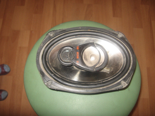

    Такие подойдут? Не будут ли тяжеловаты? Тебе отдам. Мне не к чему. Руки к ним слегка приложить надо.

    Отполировал, стали как новые. Фото позже.
    Один динамик просто отлично звучать стал, а вот со вторым были проблемы.
    Второй - этот тот, который видимо выламывали =) - треснутая контурная пласмаска, края погнуты. Края вроде поправил, пласмаску поставил клеиться поксиполом - она прижимает резинку дифузора. У первой колонки болт открутился на раз. У этой же.. .сорвал головку на шуруповёрте, потом сорвал и саму голову болта. Дело в том, что Мистерия, перед тем как закрутить болт, зачем-то промазала его клеем.... Решил рассверлить - центр вместе с болтом вывалился. Осталось вынуть болт. Зажал в тески, стал крутить - проворачивается. Невыдержала гайка, которая была запаяна прямо в пластмассу, стала прокручиться внутри. Делать нечего, стал рассверливать дальше, вынул болт вместе с гайкой. Дырка была под болт четверку, стала наверное под 6-7 =))). Поехал на рынок, на точке торгующей разными болтами, подобрал за 7 рублей конструкцию с болтом, двумя шайбами и гайкой. Все встало так, как и было.
    На первой колонке хрипы полностью пропали. На второй они есть, но настолько минимальны, что и не слышно. От колонок, стоимость новых которых составляет 1800 рублей - звук идеален.
    Вообщем все отлично, спасибо Дим еще раз. Будем теперь пристраивать крепление полки и врезать в нее колонки.
    Почему рад колонкам этим, потому, что как раз 6"x9" и хотел. В будущем можно будет поменять не переделывая полку.
    Вот собственно, так называемое "ДО" и "ПОСЛЕ" :thumbsup:

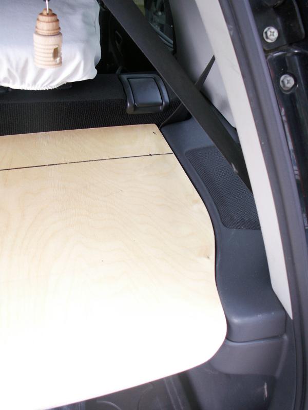

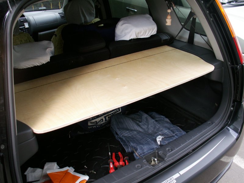

    Подскажите, пожалуйста, где взять штатную полку!!! Или номер!!! А то машина досталась совсем без полки, и не очень приятно, когда все видят, что лежит в багажнике!!!

    Ах......!!! Спасибо огромное!!! Но что-то я передумал покупать:(! Уж лучше из фанерки выпилю!!! И дёшево, и сердито:)!!!
