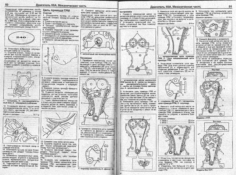

откуда такие данные про цепь, что её на 75т.км. меняют, в мануале ничего не сказано про это.
Каталожный номер даже не смог найти.
japman
НЕИЗМЕННЫЙ SUZUKOфил
1 Декабрь 2008
3,886
2,077
Ответ: 150т км у jb23W k6a
цепь-каталожный номер 12761-73G01

Метки отлиты на головке и блоке, их нужно совместить с метками на цепи, вот т олько покрутить за шкив прийдется, чтобы они совпали...Возможно не один оборот... Про зазоры все в мануале... Нужно между кулочками и регулировочными шайбами засовывать щупы спесияльные.... При большом жоре масла возможна детанация.

Японский мануал, только не помню точно... Но чтото в диапазоне 75-85
Мне вот тоже интересно, можешь скан выложить? Ибо у меня на 240 тысячах цепь удлинилась меньше чем на ползуба!
