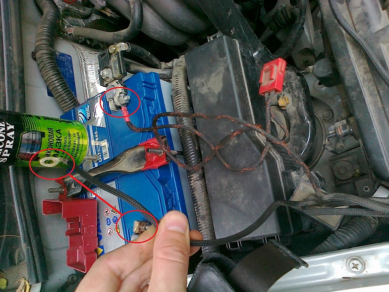

Господа подскажите по подключению би-ксенона.
Достался на халяву комплект би-ксенона решил поставить на витару чтоб зря не валялся. Но нет к нему инструкции.
Подключил к разъему фары би-ксенон:
На каждом блоке подключил все фишки которые перепутать не возможно ибо они специфичны на каждом разъеме. И на каждом блоке видимо идет заземление и его прикрутил от каждого бока по месту расположения к кузову:
Всю проводку так понял надо подключать к аккумулятору:
Ну плюс я так понимаю надо на плюсовую клемму, я прикрутил. Но когда подключаю минус то лампы ксенона загораются при том что машина заглушена и свет выключен.
Подскажите что я делаю не так.

На сколько знаю, на некоторых СГВ управление светом идёт минусом.

А на штатный провод фар ты что не подключался? он у тебя и будет гореть ты его на прямую включил.

Ответ: Би-ксенон. Нужен совет!
Конечно подключился к штатному свету первая фотография ж об этом.
