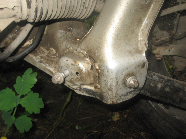

    У Рестайла есть такие пластины (фото). Они сделаны для крепления распорки, которая стоит перед рулевой рейкой. Разьве у дорестайла есть такая распорка?
    Если нет этих болтов, то ближайшие это болты рычагов. Расположение у них не совсем то что надо.

    To Дмитр на дорестайле левый руль относительно твоей фотки с болтами на 90 градусов по (горизонту) к центру кузова установлены пластины с гайками причем приваренными заводским способом,(болты в гайках присутствовали изначально-родные) покраска всего узла соответствует покраске днища кузова. Проверено на Игнисе 2000 года комплектация (корректор фар, ручки по салону над дверями, спойлер 5Й двери, АВS. (снимал защиту и устанавливал сам.) Передние крепления защиты на два болта с внутренней стороны(болты были на своих местах) втулок тяги поперечной остойчивости. Защита(ЩИТ) кстати была преобретена на авторынке для СВИФТА в кузове51 так было прописано в аннотации. Устанавливалась как заводской элемент без всякого напряга- отверстия совпадали с болтами -100% с необходимым зазором.
