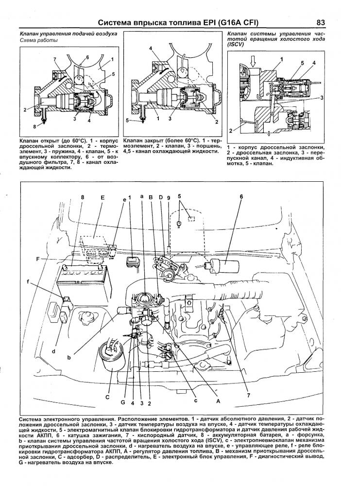

    Плавание оборотов х.х. у Вас скорее всего происходит от прогревалки ( тем более, если отсутствует клапан рециркуляции). А регулировочный винт под Д.З. и есть винт положения дроссельной заслонки прогревных оборотов. "Обычная неисправность этой системы – нет циркуляции охлаждающей жидкости. В результате капсула не нагревается, поршень не выталкивается, «дырка» остается открытой при горячем двигателе. Блок управления по датчику температуры «видит», что двигатель горячий, по датчику положения дроссельной заслонки определяет, что включен режим холостого хода, и урезает топливо. А воздух-то поступает в избытке... Вот тогда двигатель и начинает «лаять», т. е. у него начинают плавать обороты (примерно от 1000 об/мин до 2000 об/мин). Чаще всего восстановить циркуляцию можно, добавив при заглушенном двигателе охлаждающую жидкость в систему охлаждения, потому что причиной отсутствия циркуляции является снижение уровня охлаждающей жидкости. Реже встречаются такие неисправности, как засорение трубок, подводящих тосол к капсуле; слабая производительность водяного насоса системы охлаждения; заклинивание поршня из-за большого количества отложений (накипи) во всей системе охлаждения." Кроме того , если покрутить винт прогревных оборотов, то появиться рассогласование с сигналом датчика положения дроссельной заслонки, и "мозг" может не справляться с ситуацией. В этом случае на до изменить положение датчика TPS

    Вот тут пожалуйсто по подробнее , толи я не тот мануал смотрю... Где он долженбыть? и как выглядит?

    Клапан работает, снимал крышку на холодном и горячем двигле, открывается и закрывается, антифриз менял, залит по горловину, поедания и утечек не обнаружил.
    Датчик положения ДЗ настраивал с мультиметром по книжке.
    А что за винт регулировки прогревочных оборотов?

    Регулировочный винт находится в районе механизьма управления дроссельной заслонкой. В него упирается шток прогревалки. Но это если прогревалка жидкостная. Если пневмоэлектрическая,. то винта не будет. Жидкостная прогревалка крепится прямо к корпусу узла Д.З. и к нему подходит трубка от системы охлаждения. Электрическая крепится на кронштейне (конкретно где на вашем двигателе не знаю), но это легко определить, к ней подходят две воздушные трубочки. Если любую трубку пережать, - обороты прогрева должны уменьшиться. Клапан может и срабатывать, но дырку по которой поступает воздух в задроссельное пространство полностью не перекрывать

    Понял, есть там какой-то клапан который давит на ДЗ при прогреве, с прогревом смотрел, клапан втягивается, появляется зазор между ним и дз.
    Нашел я у себя EGR, то-то же я думал что за две лепешки на БДЗ которых в книжке нет, вернее их нет в описании моновпрыска, а на MFI есть. Купил стробоскоп. Сегодня как наберу много пива ...и обогреватель ,и в гараж ,и буду еще раз все перенастраивать, регулировать, клапан EGR глушить....
    И всетаки при включении каких либо потребителей обороты должны увеличивать или нет? клапан ISCV работает - трещит когда чегонить включаешь...

    При включении любых потребителей на х.х. оборотах, клапан должен сработать и поднять обороты соответственно нагрузке, или удержать их в предыдущем режиме. При этом возможно увеличение х.х. на 100 -150 об., против положенных 750-850 об. Клапан трещит, значит работает. Напряжение на него подается импульсно, потому и трещит.
