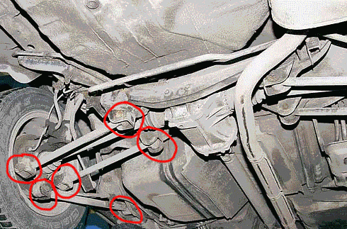

CitizenV
18 Август 2006
439
Лиана 2006 г.в.
Dmitry_sar написал(а):
Вот источник звуков!!
Картинка большая! А где конкретно ? (ну кружком что-ли обвести локальный участок).
Или источник звука - взя задняя подвеска ?

Был я недавно на СТО и тоже колупал мастера про скрипы в задней подвеске он сказал что это втулки (при больших ходах подвески туда может попадать песок), далее мне сообщил что если смазывать то сразу поможет, но после очердной порции песка получ. трущий абразив кот. доконает втулку.
Задняя подвеска многорычажная соответственно и Silentблоков шесть штук только с одной стороны.
Смазывать или не смазывать их смазкой - личное дело каждого, то что и само масло и налипшая на него абразивная пыль может повредить Silentблоки - это тоже факт.
Я лично предпочитаю просто смывать пыль водой. Проезд по лужам помогает довольно успешно.
Эфект проявляется на ходу. Руками не повторишь на подъемнике. Кружком нечего обводить.

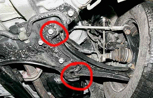

У меня скрипит исключительно передняя подвеска при переезде препятствия двумя колёсами (хетч, 4WD). Такое хррр-хр. Если переезжать одним колесом - то практически ничего не слышно. От температуры окружающего воздуха, равно как и от степени прогрева машины не зависит. Появилось где-то на 3000 км, сейчас 6500. В 7500 поеду в СИМ масло менять, буду жаловаться. Думаете, прогонят с такими жалобами?

было то же самое с передней подвеской. в одном очень популярном сервисе сказали что скрипят не сайленты а резиновый втулки через которые пропущен стабилизатор (кстати сзади походу то же самое, судя по фотографиям). лечится промыванием - смазыванием (кстати я даже ничего не заплатил...). надолго ли хватает не знаю, проехал пока 400км.
в свое время на лансере скрипепели сайленты в одном из рычагов задней многорычажки - была гарантийная акция по замене рычагов в сборе с модифицированным сайлентом - проблему полностью не вылечили, скрипела гораздо тише и только на полной нагрузке - это факт.
видимо наши погодные условия на всех японцев так влияют...
