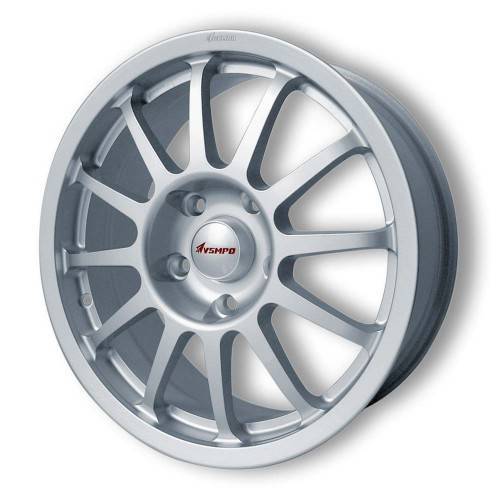

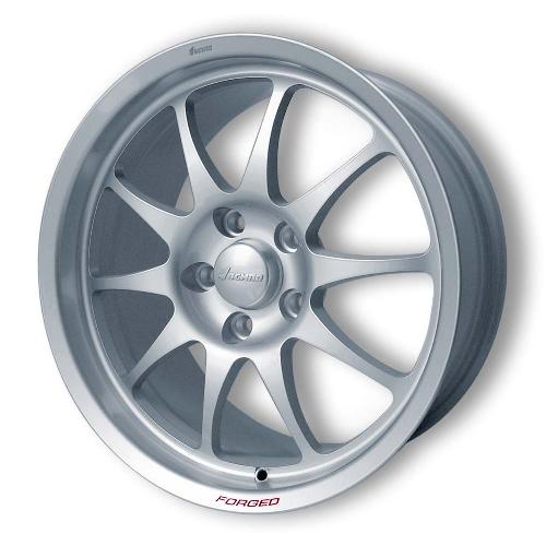

кто заморачивался с ковкой ВСПМО - поделитесь впечатлениями пожалуйста!

Ответ: Диски на Гранд Витару
очуменные диски, пользую.
но не на Гранде.
Если брать для гранда всмпо - то 16" Веста очень мне нравятся.
17" мне лично дизайн не очень, хотя можно обратить внимание на Гелиос
На Свифте сейчас стоят 15" Солярис
На рено стояли 15" Вега
+ 3-4х лтняя гарантия на заводские дефекты.
При мне в оф магизин приезжал мужик купить новые диски и пожаловался что у него где то в ободе трещина (видимо после какого то удара) и дискам уже бог знает сколько лет... его продавцы стали уговаривать привезти диски и обменять а не покупать новые
